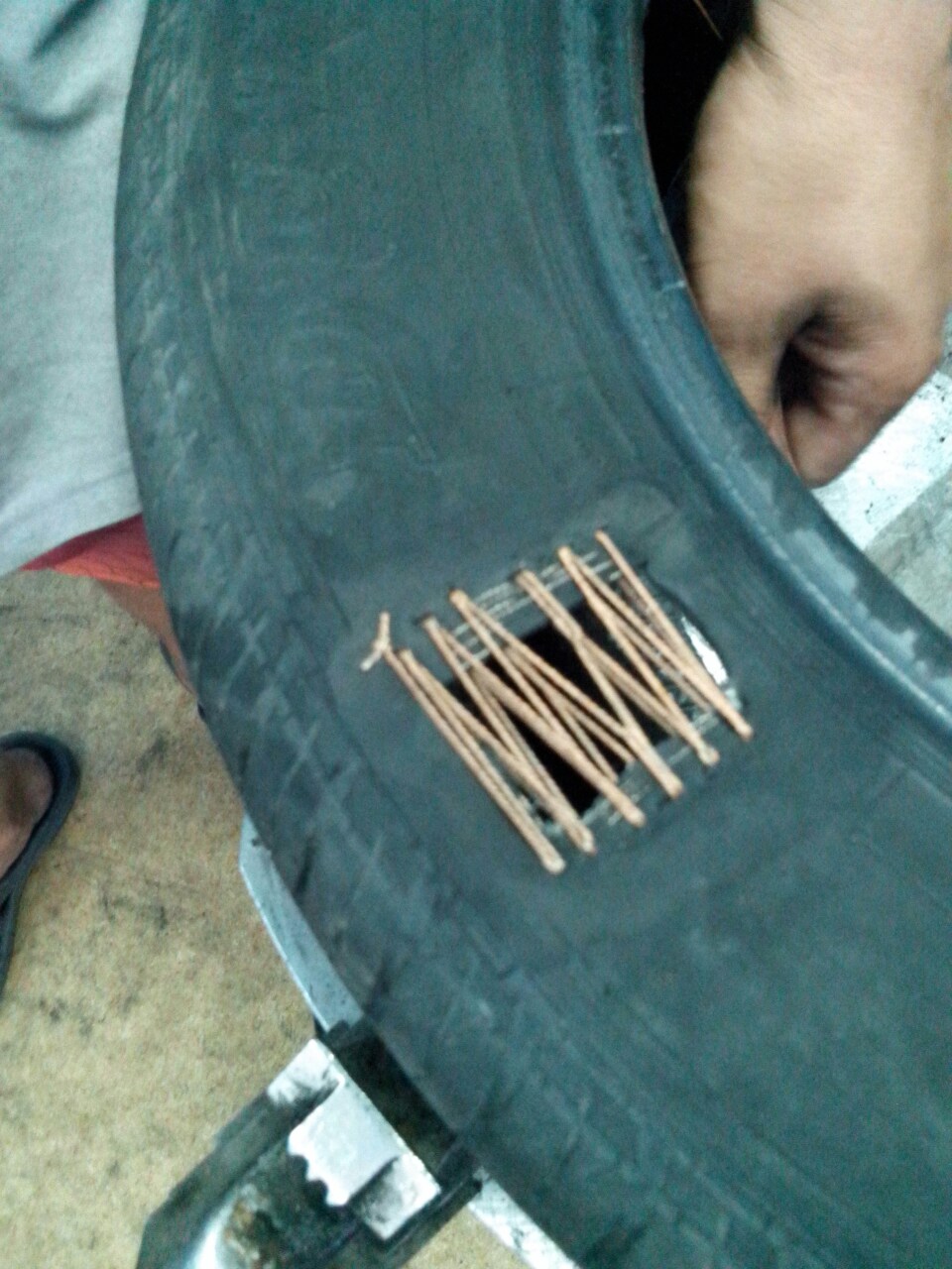

Сообщения: 833
С нами с 12.07.2006
Re: Как обезопасить такой порез? [Re: D.T.George]
      20 октября 2015 в 12:46 Гілками Прикріплені файли (0 завантажити)
Сравните свое проблемное колесо с этим.
Делали клиенту летом, вчера приехал переобуваться, с шиной все ок. ни каких проблем.
Хотя мы не хотели это делать. Клиент сказал делать!!!
Так что катайтесь и посматривайте на ремонт.
Сравните свое проблемное колесо с этим.Делали клиенту летом, вчера приехал переобуваться, с шиной все ок
Змінено gaden (12:47 20/10/2015)
