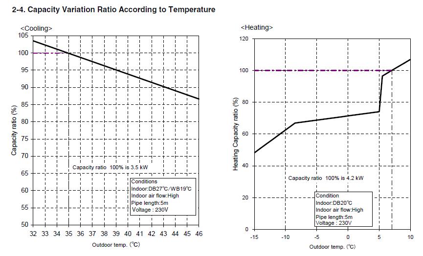

Задался тут задачкой подсчитать выгодно ли вообще пользоваться централизованным отоплением в сравнении с обогревом кондеями. Но все никак не могу найти график зависимости эффективности нагрева (кол-ва квт тепла на квт потребленной электроэнергии) от уличной температуры.
Если кто обладает таким, поделитесь пожалуйста. В идеале - для инверторного Daikin. А в еще большем идеале для модельки FTXB. Заранее спасибо!

      16 октября 2015 в 09:47 Гілками Прикріплені файли (0 завантажити)
Ташыба RAS-13N3
Потребляема мощность - 1 киловатт.
Ташыба RAS-13N3Потребляема мощность - 1 киловатт.

Ну если взять за основу процент падения КПД нагрева в зависимости от забортной температуры, указанный на графике, то имеем следующую табличку:
Для сравнения 1 кВт тепла в пересчете из Гкал стоит 0,678 грн.

Я, честно говоря, не понял физического смысла цифр в таблице.
Из практического опыта - при минус 10 и ниже за бортом кондиционера вообще не хватало, чтобы дотянуть температуру в квартире с плохим утеплением до комфортных +23 градусов, потому что бОльшую часть времени кондиционер тратил на разморозку обмороженного теплообменника наружного блока. Внутри квартиры при этом гонялся воздух без подогрева. Горячим воздух становился на очень короткие промежутки времени между тем, когда наружный блок успевал разморозиться, но еще не наморозиться обратно. Т.е. КПД тут можно даже не считать.
С КПД там всё в порядке, а вт средняя (за час к примеру) мощность таки существенно падает.
