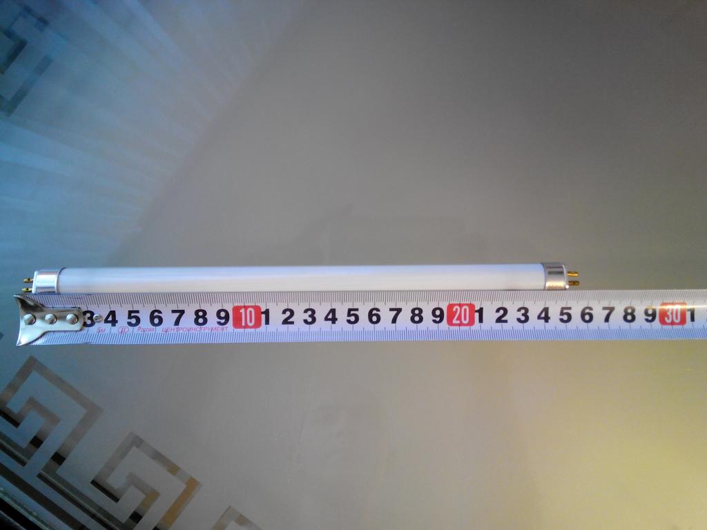

Добрый день! Есть в хозяйстве вытяжка Pyramida HEE 68 (900) с двумя люминисцентными трубчатыми лампами подсветки. Лампы перегорели и я занялся поиском замены, на самих лампах маркировки нет вообще. Сделал замеры лампы и начал искать. И к своему удивлению не нашел подходящих ламп в продаже, причем уже смотрел и на сайтах производителей (Philips. Osram)- нет таких размеров. Позвонил в сервис Pyramida - лампы есть, по 350 грн за штуку Походу ставят туда какой-то нетиповой размер. Хочется подешевле купить. Может быть уже кто-то сталкивался с этим вопросом...

Зафоткай цоколь и сами лампы, приложив линеечку. А там может чего и насоветуем.

Re: Лампы для вытяжек Pyramida [Re: Мирослав]
      17 октября 2015 в 11:24 Гілками Прикріплені файли (0 завантажити)
Фото 1
Фото 1

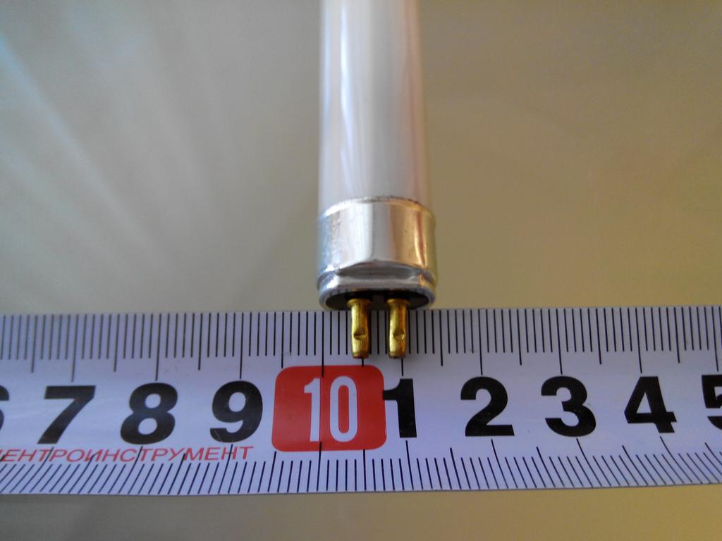

      17 октября 2015 в 11:31 Гілками Прикріплені файли (0 завантажити)
Фото 2
Фото 2

На рынке Юность лампы есть на любой вкус, но лучше выкрутить и взять с собой для сравнения!

Volk_kiev 17.10.2015 11:31 пишет:
Фото 2
Судя по всему цоколь G5. Диаметр лампы 16 мм.
Но действительно, лампа 6W - 212 мм, а 8W - 288 мм
Змінено rEvolution (11:43 18/10/2015)

Спасибо всем за советы. Еще конечно поищу такие лампы, но скорее всего надо будет доработать крепление под лампы меньшей длины.
