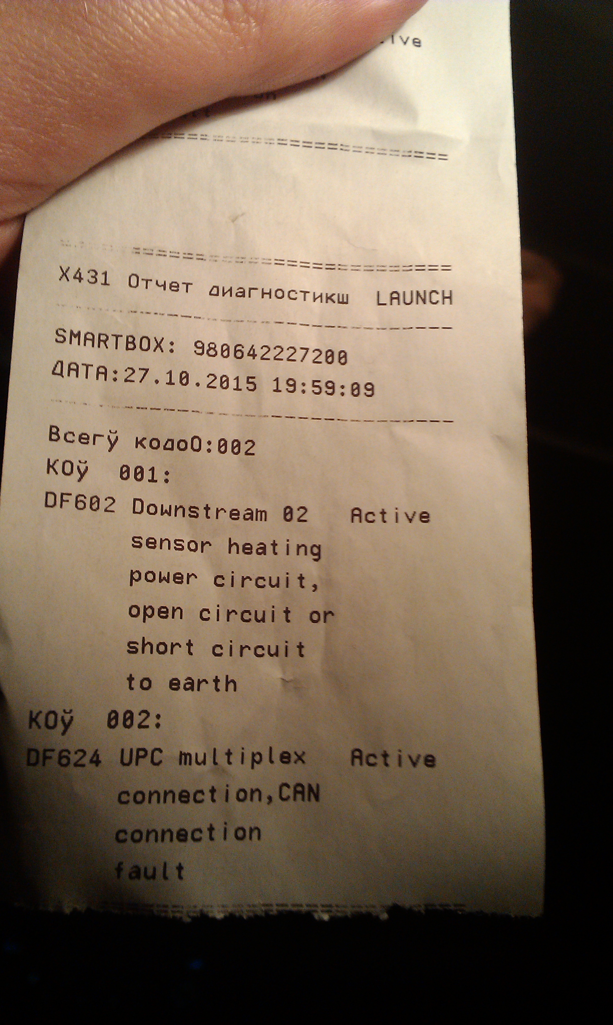

Re: загорелся STOP и LOW BATTERY [Re: vk2]
      28 октября 2015 в 10:48 Гілками Прикріплені файли (0 завантажити)
История продолжается.
Заехал вчера к официалам на диагностику, говорю так и так, выскакивает такая трабла, надо бы диагностику сделать (приехал именно когда на приборке светился аккум, STOP и LOW BATTERY). Сделали. Приговор: ремонт или замена генератора. Я им говорю что три дня назад смотрели генератор, поменяли: щётки, подшипники, вал. Они типа едь к ним тогда и разбирайся, мы можем взять на ремонт но прийдёться платить. Поехал я где делал генератор, как раз опять ошибка выскочила, приезжаю, всё норм говорят, гена жив и заряд идёт, подключили комп, ошибку выдаёт DF602 и DF624 (Связь с блоком защиты и коммутации по мультиплексной сети) - 1.DEF (Неисправность соединения CAN) и 2.DEF (несоблюдение экологических норм). Сказали что трабла в коммутационном блоке, через него и выскакивает ошибка.
Поехать к оффам и поругаться, чего они про ошибку DF624 ничего не сказали?
Какие последствия в езде могут возникнуть? Проехал более 300км после ремонта гены, всё норм, толька эта ошибка мучает.
Что делать???

Юрий-1985 28.10.2015 10:48 пишет:
Что делать???
См. черный ящик под капотом за аккумулятором: открыть, продуть, контакты почистить.
