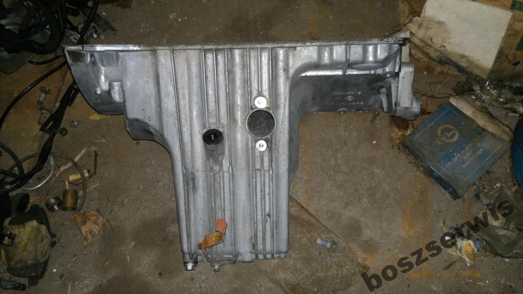

Re: пробили поддон двигателя, что делать? [Re: BaclaJan]
      20 октября 2015 в 22:02 Гілками Прикріплені файли (0 завантажити)

Re: пробили поддон двигателя, что делать? [Re: alex-lv]
      21 октября 2015 в 11:35 Гілками
alex-lv 20.10.2015 22:02 пишет:
Allegro
Энтож для дизеля)
