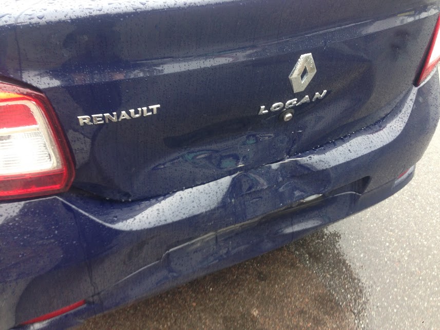

Соседку чуток догнали в зад, крышку багажника реально сделать или в утиль?)) И по цене
Соседку чуток догнали в зад, крышку багажника реально сделать или в утиль.)) И по цене

Крышку под замену. Если делать - 90% будет ржаветь. Бампер делается и красится. Чудеса могут открыться после снятия бампера.

Под бампер смотреть однозначно, у меня после подобного ДТП бампер с виду практически цел, а вот усилитель под ним практически уничтожен.

3tоn 20.10.2015 22:17 пишет:
+1
У меня когда-то на мазде еще и панель немного ушла - вытягивали. На бампере при этом была небольшая трещина.

89ers 20.10.2015 19:59 пишет:
Сотрудник на прошлой неделе узнавал про ремонт крышки багажника на Сеате Алтеа. У него вмятина приличная но поменьше чем тут. Назвали 3000 гривен.

Приведем наши цены.
Крышку багажника лучше заменить.
Если же настаиваете на рихтовке, стоимость арматурно-рихтовочных составит 1200 грн.
Ремонт бампера 500 грн.
Покраска крышки с двух сторон в случае замены 3000 грн.
В случае рихтовки 3600 грн.
Покраска бампера 2400 грн.
Вероятны повреждения усилителя бампера и задней панели.
Подъедь в ближайшее гаражное СТО, там оценят точнее всего, подобное недавно брату делали - гаражные сделали за 4 тыщи грн ( но то была КИА Пиканто - поменьше), а по КАСКО начислили 20 тыщ. (правда, выплатили без франшизы - 16 тыс), но всё равно неплохой подъём

крышка- пробовать безпокрасочно вытянуть

Тоже столкнулся с такой проблемой. Крышку лучше поменять. При последующей продаже возникнут проблемы,покупатели будут будут придираться. Когда будешь покупать крышку, обрати внимание на уплотнитель , когда я покупал его не было.
Бампер лучше отремонтируй, на покраске не экономь, лучше обратится к проверенному маляру.
