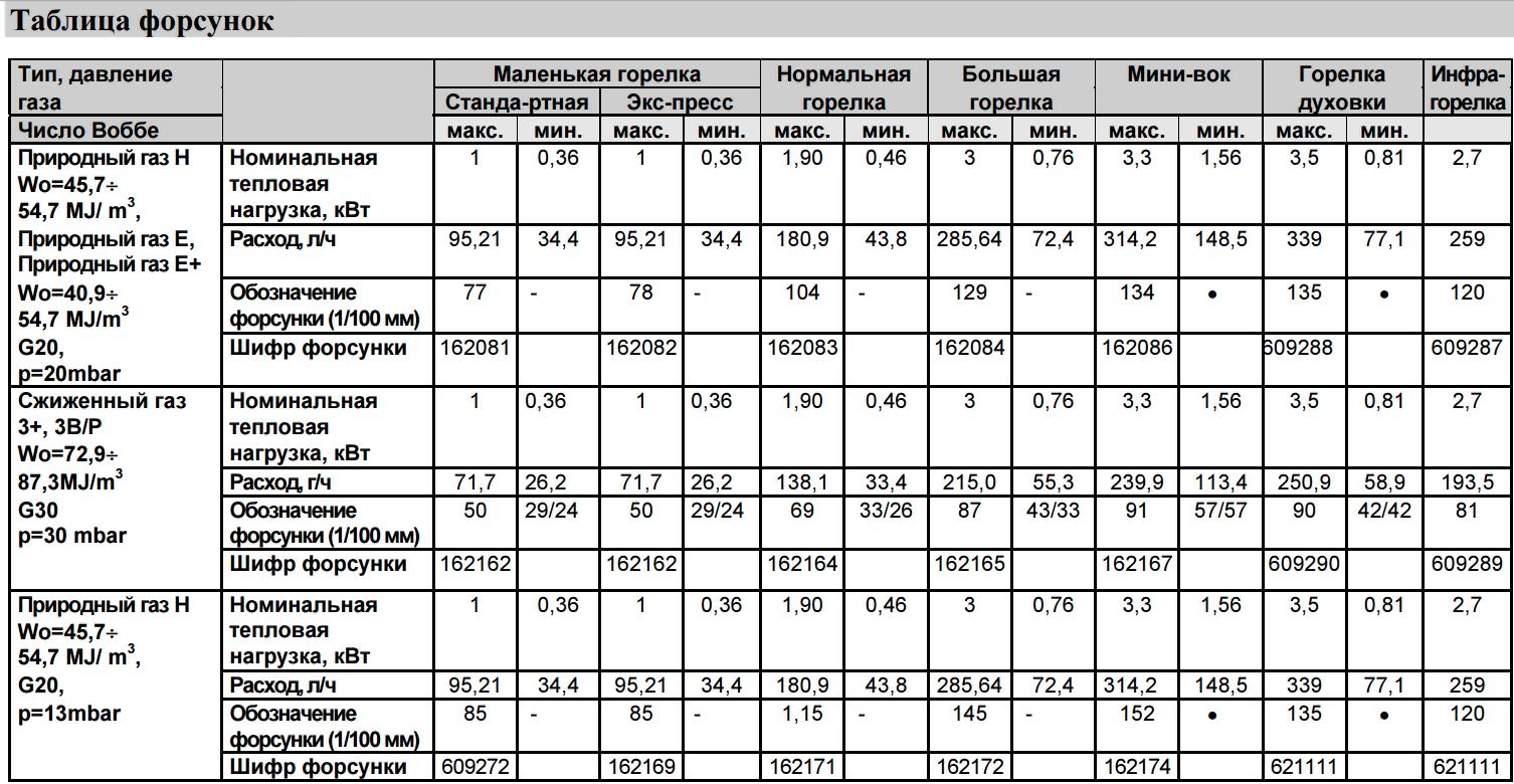

Re: Расход газовой плиты и о газе воощем. [Re: Парад]
      23 октября 2015 в 09:50 Гілками Прикріплені файли (0 завантажити)
Парад 20.10.2015 23:43 пишет:
Скажите, а 40-50 кубов на одну газплиту - это нормальный расход вообще или подозрительно? Готовим часто, но не 24 часа в сутки.
По 300-400 грн в летние месяца на газ, что-то у меня не то.
Проверьте соответствия форсунок. У каждой форсунки своя пропускная способность литр/час.
Включите самую большую горелку на максимум на 1 час. И посмотрите, что покажет счетчик.
Сравните с ТТХ плитой.
ТТХ моей плиты.
