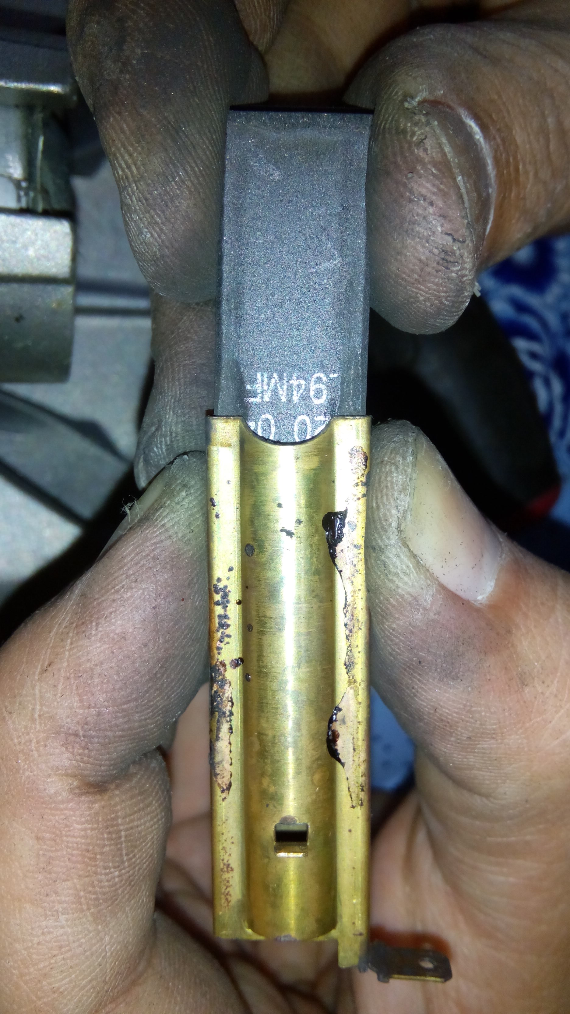

Какой длины должны быть щётки двигателя стиральной машинки?
Перестала крутить, полез - вытащил, но запас вроде приличный ещё есть... Ставить на место? Или менять?
Какой длины должны быть щётки двигателя стиральной машинки.Перестала крутить, полез - вытащил, но запас вроде приличный ещё есть

проверь упорную пружину (могла приклинить и не давить на щетку)
а так же сам якорь (может аккуратно наждачком мелким пройтись),
и еще сам продводящий проводок от клемы (может вылетел)
по длинне вроде нормальная еще, но погугли какой длинны она вообще должна быть
у меня, когда умерли щетки, было максимум 5 мм от проводка (когда вынул их

sk73 26.10.2015 12:25 пишет:
Вот практически по те циферьки и можно юзать.
И бамажкой-наждачкой можешь пошуршать, и пружинку подергать. Только до попы это. Концы щеток явно не подгорели, значит контакт плотный. Ламели на якоре тоже должны быть без следов перегрева.
На мотор хоть какая то сотня вольт подается?

все, теперь щетки точно под замену
подклинивают пружинки на них, ну я чуть подергал слегка, чтобы расшевелить их - и уголек развалился в руке на две ровные пластинки. Теперь только замена и пайка...
да, якорь - зачищу, это понятно.
напряжение на мотор - еще не мерял, там столько проводов выходит - что хз куда щупы совать. Буду гуглить - уже как щетки поменяю. Он искрить начал на отжиме а потом вообще не крутил, вот я и полез у нему в гости.

вот и нашел проблему
ну знач подклин щеток был и стерло до максимума, а дальше ни как не выдавило ее
новые по пробуй, чтоб свободно ходили, без приклиниваний
если что надфильком сними немного
