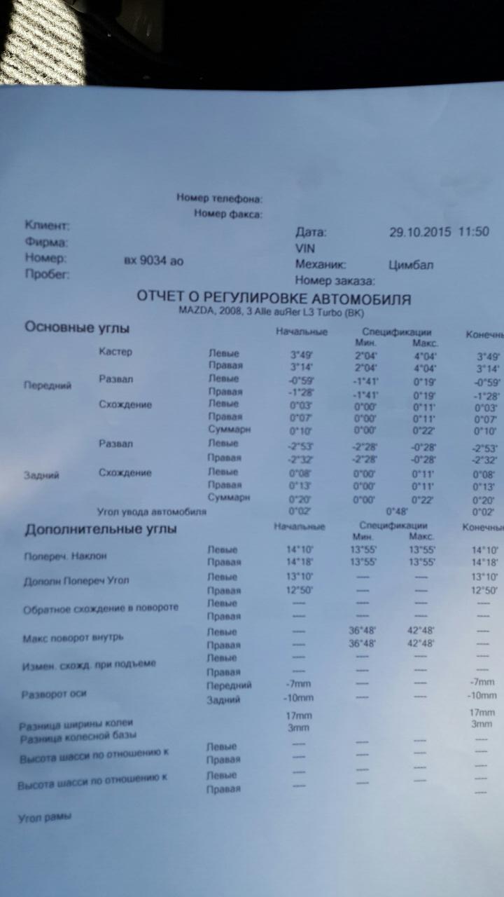

Ездили на диагностику в АТЛ. Ходовка по осмотру в порядке, аморты живые. Сказали, что всё Ок. 3D развал отклонений тоже не выявил.

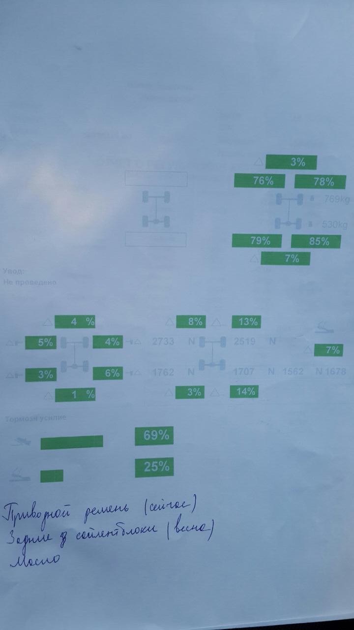

Машину качает вправо в лево, такое ощущение какбудто амортизаторам совсем вафли, но на том же АТЛ сказали что амики живые. Там в каких-то процентак типа 85 и 76 процентов живости...
Такое поведение не может быть из-за аммиков, когда им вафли, то качает вверх/вниз тупо на пружинах.

Я говорю о вафлях когда вообще вафли, а не когда они потекли Т.е. такое впечатление что их там вообще нет...
