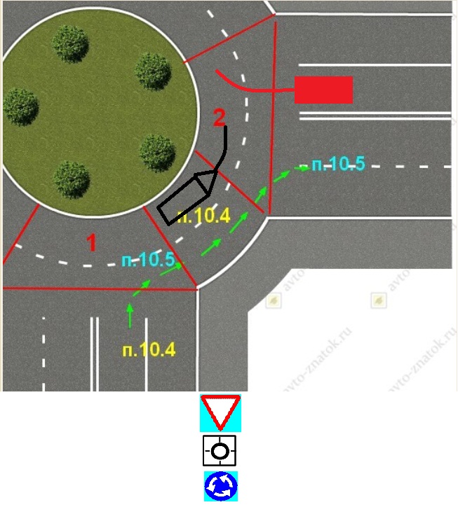

Чтобы упростить задачу и уменьшить количество итераций необходимо просто ответить на простые вопросы:
1. Въезжает ли черный автомобиль на перекресток №2.
2. На перекрестке №2 организовано круговое движение?
3. Если на первые два вопроса ответ да, то почему не работает исключение в 10.4?

Едит: Пока безнадега в том, что кто-то путает термины перекресток и въезд на перекресток и перекресток и проезжая часть.

Чета на этгм рисунке границы перекрестков странно как то отображены.
Откуда взялись эти красные треугольники?

Chmln 08.11.2015 19:52 пишет:
Это границы перекрестков от Алексуса - вопросы к нему.

windowz 08.11.2015 19:54 пишет:
Да нет, даже если круг развернуть в несколько правых примыканий, что лично я считаю ерундой, то границы проезжих частей не так будут идти.

windowz 08.11.2015 20:47 пишет:
Вы просто не в состоянии объяснить почему въезжая на перекресток, границы которого вы сами и нарисовали не действуют исключения для въезда на перекресток...
Мне почему-то кажется, что нарисованы границы не перекрестка (т.е. пересечения дорог), а границы пересечения проезжих частей. Хотя, конечно, могу ошибаться. Подожду пояснений Alexus'а.

      10 ноября 2015 в 11:35 Гілками Прикріплені файли (0 завантажити)
windowz 08.11.2015 19:35 пишет:
З.Ы. Я сторонник мнения, что 1 круг = несколько перекрестков.
Если Вы утверждаете, что круг это несколько перекрестков, то
ответьте пожалуйста на следующий вопрос.
Кто кому уступает? Уступает ли черный красному?
Так как знаки приоритета установленные перед перекрестком НЕ распространяют свои требования на следующий(2) перекресток.
Черный подъезжая ко второму перекрестку должен выполнить требования знаков приоритета, а если знаки отсутствуют, то пропустить помеху справа.
Имхо: Круг это один перекресток имеющий несколько пересечений проезжих частей.
Водитель проезжая круг осуществляет один въезд на круг, и один выезд(съезд) с круга.
Если Вы утверждаете, что круг это несколько перекрестков, тоответьте пожалуйста на следующий вопрос.Кто кому уступает

Snikoll 10.11.2015 11:35 пишет:
На вашем примере попросить дорожников довесить необходимые знаки. Два примера:
https://goo.gl/maps/w8CgNMuw4cF2
http://pdd.ua/33/2.4/
На них видно, что знаки висят и на "выездах с круга" тоже.
Эдит:
Именно в вашем примере черный уступпает красному Со стороны красного знаков тоже нет...
