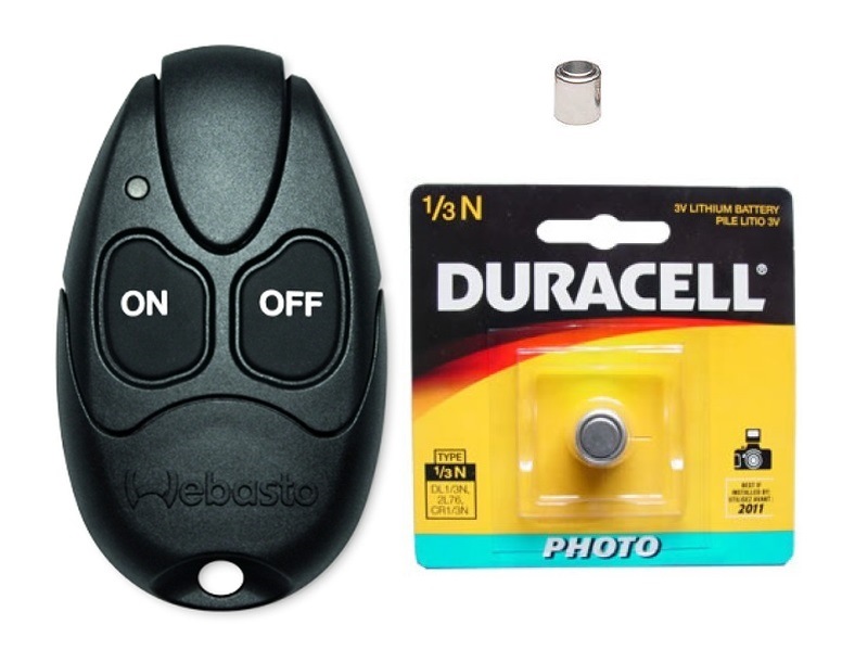

Есть Вебасто . Есть пульт от него. Но была утеряна батарейка. Теперь купил вставил. Все мигает. Но с пульта незапускается вебасто. Как его Тоесть пульт соединить с вебасто. Авто Т-5GP. 2011года. Может кто знает как его прописать. Или только через комп.

И тишина. Что ни у кого нет вебасто с пультом?

как мигает?

Сними клему на машине на 5 минут, потом ставишь её обратно и в этот момент, на пульте зажми кнопку "ОФФ", жди когда путик выдаст коротки красный сигнал, готово.

Когда нажимаю мигает зелёным. Клейму снимал. Правда не на пять минут. Недомогало. Инструкцию читал. Правда Незнаю где предохранитель живёт. Может завтра заеду к спецам по вебасто. Пусть глянут. Потом отпишу. А так всем Спасибо. Буду пробовать. Просто ктото мне говорил что на машине от 10 года только через комп. Вообщем буду пробовать разные варианты.

Зеленым - это просто вентиляция салона. Переключи на отопление. должно мигать красным.

Как только вставил батарейку нажимаешь на он. Мигает зелёным. Но с пульта незапускается. Буду пробовать варианты. А где предохранитель смотреть от вебасто? Никто неподскажет. Спасибо.

мигает часто?
Может не заленым а оранжевым?
климат включается на вентиляцию?

Ни че не включается. Дали телефон. Позвонил человеку. Сказал без компа никак. Вот только до Троещины никак не доеду. Как сделаю отпишу.
