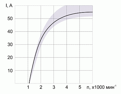

Reader_tm 05.11.2015 15:18 пишет:
Да ладно! Ну, это кому как больше нравится, можно мерить и временем. Правда, пробег подразумевает обороты 2500-3500, а не 800 на холостом ходу. А так да, тоже верно.
ЗЫ: Так что, если погазовать на ХХ часа полтора - эффект будет тот же.
Обороты и зарядный ток каким вообще образом коррелируются? Разница между 800об/мин и 1200об/мин может быть ну процентов 20 и то не факт. А вот между 1200 и 7200 - разницы никакой.
разный ***

Re: Аккум не берет заряд после года службы. Второй подряд [Re: FFusion]
      5 ноября 2015 в 22:41 Гілками Прикріплені файли (0 завантажити)
FFusion 05.11.2015 21:10 пишет:
Ну, нет, так нет. А жопаделать?
ЗЫ: Для остальных, замечу, что помимо заряда АКБ генератор еще питает бортовых потребителей, суммарное потребление которых значительно превышает ток, необходимый для заряда. Ниже типовая токоскоростная характеристика автогенератора.

      5 ноября 2015 в 23:23 Гілками
Reader_tm 05.11.2015 22:41 пишет:
Учить матчасть. На графике обороты ротора генератора, в посте - коленчатого вала. Диаметры шкивов не все одинаковые.
      5 ноября 2015 в 23:46 Гілками
И? На графике - зависимость тока генератора от оборотов двигателя, прорисован достаточно небрежно, но тенденцию отображает верно. Помимо того, что взят из статьи про автогенераторы, еще и по горизонтальной оси можно было догадаться. Но, если тебе удобней заряжать на ХХ - не возражаю. Я - фсе

Re: Аккум не берет заряд после года службы. Второй подряд [Re: Reader_tm]
      6 ноября 2015 в 12:03 Гілками
Reader_tm 05.11.2015 23:46 пишет:
Соотношение диаметров шкивов генератора и коленвала где-то 1:2.5 - 1:3. Этого вполне достаточно, чтоб исправный генератор на ХХ обеспечивал ток минимум на 50% от своего максимального. Для заряда аккумулятора этого вполне достаточно.
Конечно, если не включать все штатные и нештатные потребители на полную мощность. Но даже при этом многие современные авто компенсирует просадку напряжения увеличением холостых оборотов.
Так что давить тапку или кататься только ради подзарядки - бессмысленная затея.

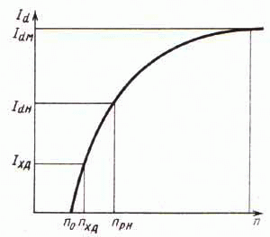

      9 ноября 2015 в 11:27 Гілками Прикріплені файли (0 завантажити)
Для аккумулятора практичкски нет разницы с какой скоростью вращается коленвал ДВС, особенно если заряд ниже 80% (а от бортовой сети он почти всегда ниже)
Спор, вообще-то, ни о чем. Я меряю пробегом, ты - временем, дело хозяйское. Тем не менее, замечу:
Токоскоростная характеристика генераторных установок.
На графике имеются следующие характерные точки:
n0 - начальная частота вращения ротора без нагрузки, при которой генератор начинает отдавать ток;
Iхд - ток отдачи генератора при частоте вращения, соответствующей минимальным устойчивым оборотам холостого хода двигателя. На современных генератоpax ток, отдаваемый в этом режиме, составляет 40-50% от номинального;
Idm - максимальный (номинальный) ток отдачи при частоте вращения ротора 5000 мин"' (6000 мин'' для современных генераторов).
Не забываем, что нет такой ситуации, когда генератор совсем не нагружен. Бензонасос, система зажигания, кондиционер (климат), несколько ламп различного освещения - набегает приличная сумма. Ну, и уже известный тебе график, уже из другого источника.
