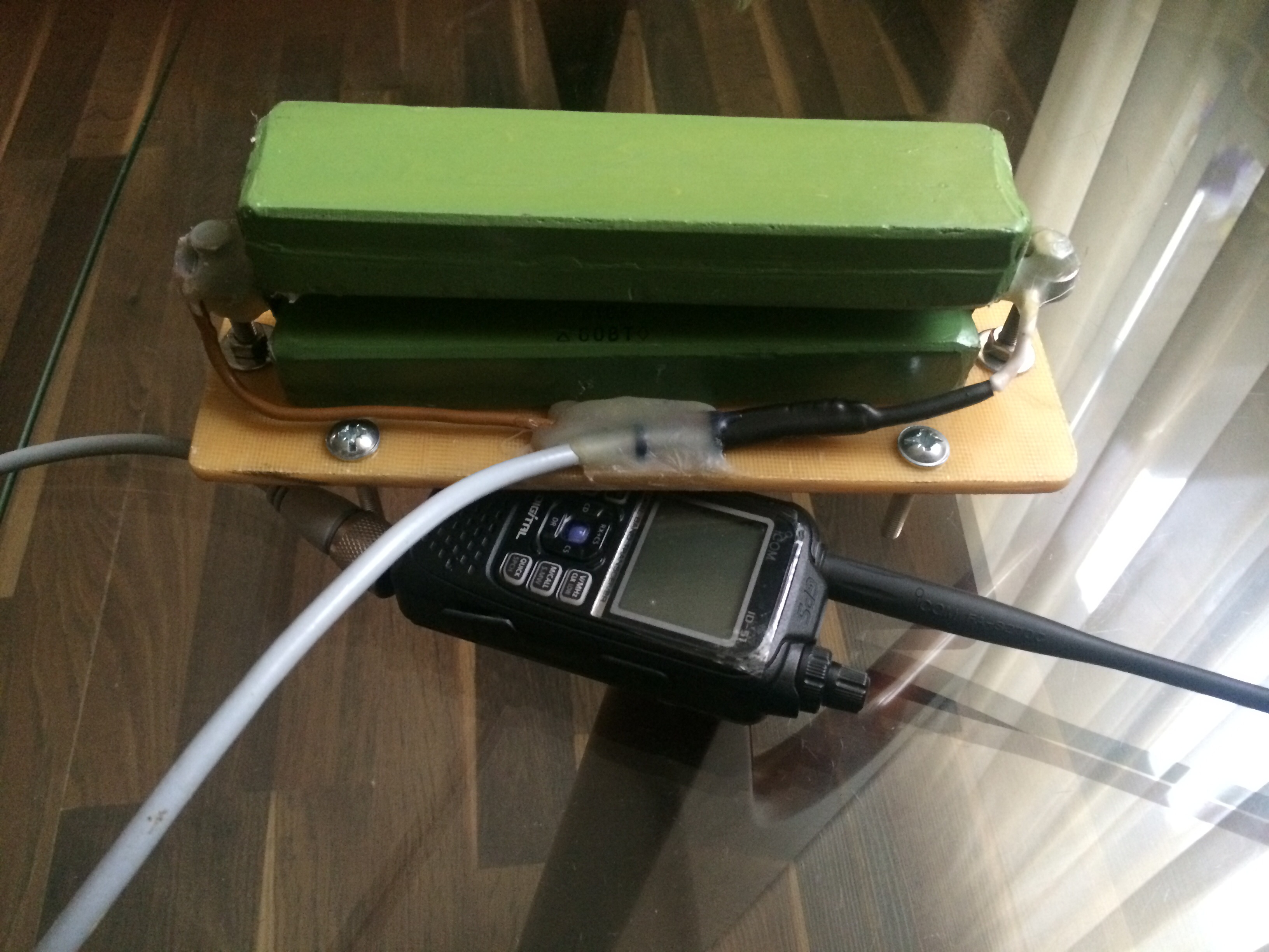

      6 ноября 2015 в 10:53 Гілками Прикріплені файли (0 завантажити)
Нашел два небольших резистора:-)))

Re: Проверка выходного каскада на лампу [Re: FLASH]
      6 ноября 2015 в 14:26 Гілками
Эти резисторы годятся только для КВ, на 50 Мгц уже совсем не 50 Ом.

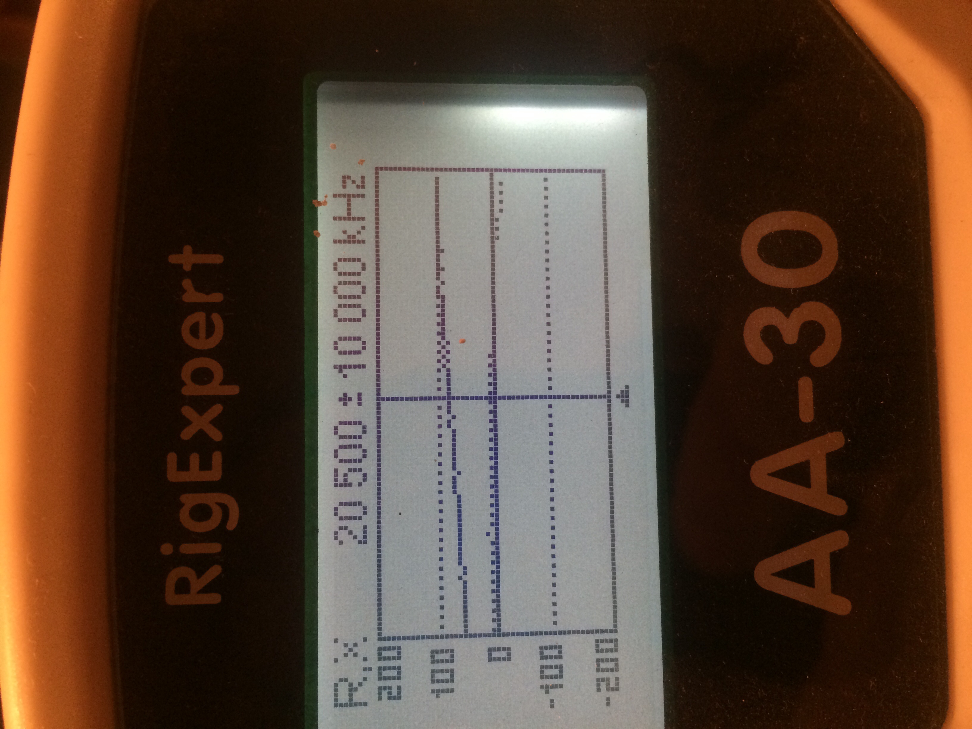

      14 ноября 2015 в 17:48 Гілками Прикріплені файли (0 завантажити)
Дабы не быть голословным
До 15 МГц сопротивление 54 ома, реактивность не выше 4 Ом, что в принципе терпимо.
Дабы не быть голословным До 15 МГц сопротивление 54 ома, реактивность не выше 4 Ом, что в принципе терпимо.

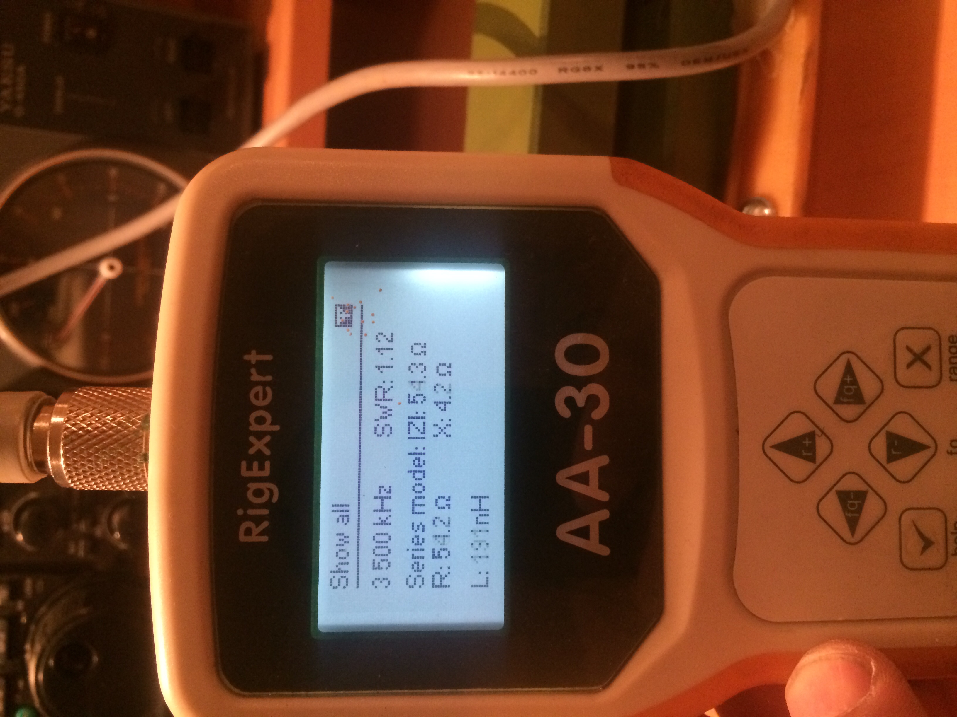

      14 ноября 2015 в 17:50 Гілками Прикріплені файли (0 завантажити)
Вот скрин на 3500 кгц

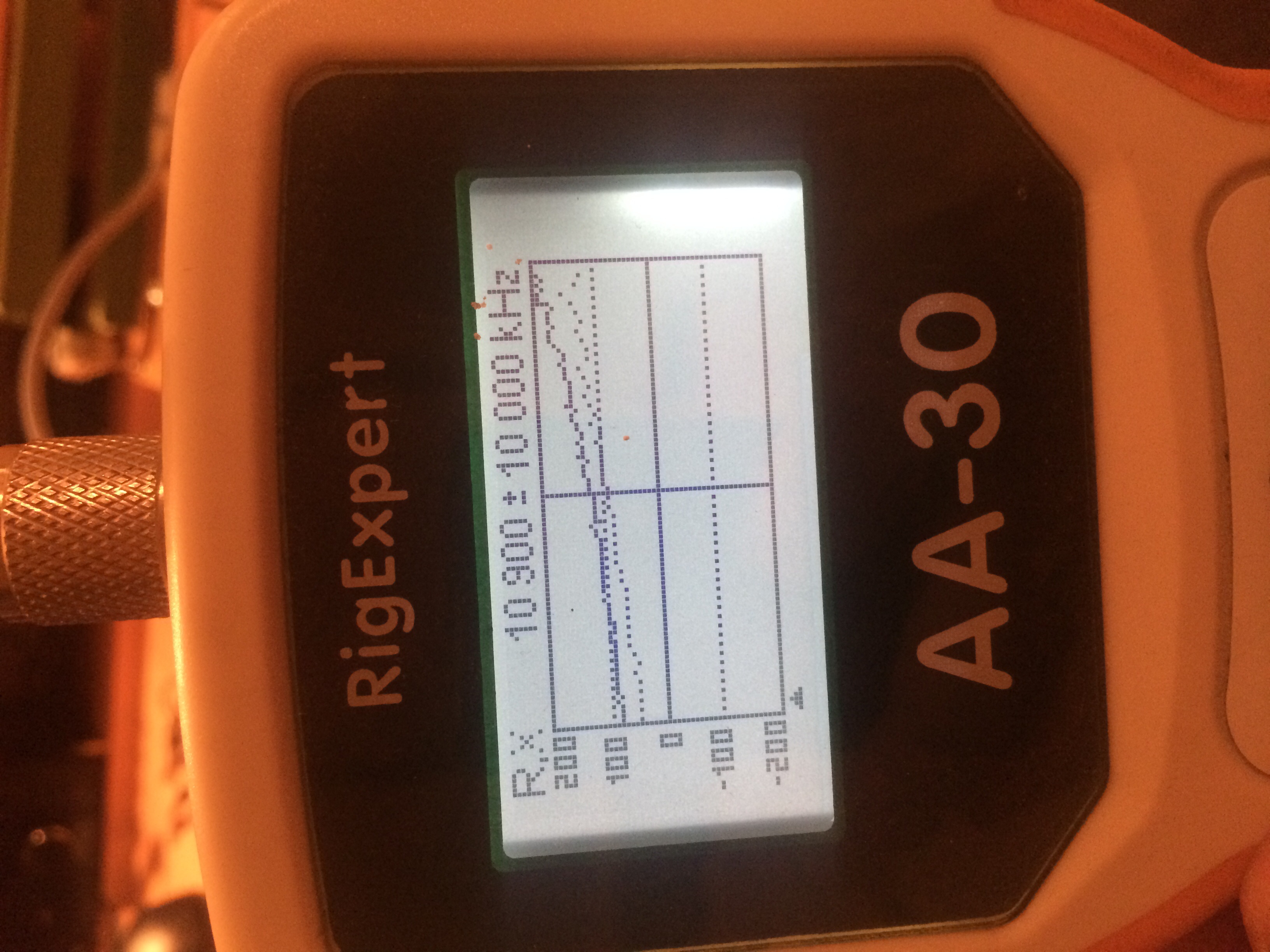

      14 ноября 2015 в 18:05 Гілками Прикріплені файли (0 завантажити)
А вот лампочка 60 ватт, до 10 МГц 75 Ом на холодной спирали а потом сопротивление уходит все выше
      14 ноября 2015 в 21:02 Гілками
FLASH 14.11.2015 18:05 пишет:
так там же реактивка огого
приверженец *
Сообщения: 483
С нами с 08.10.2008
Re: Проверка выходного каскада на лампу [Re: bybra]
      15 ноября 2015 в 07:45 Гілками
Еще активное при "засвечивании" лапочки увеличится в разы.
Сам был сильно этим удивлен,делая лабораторные работы, еще в школе.
