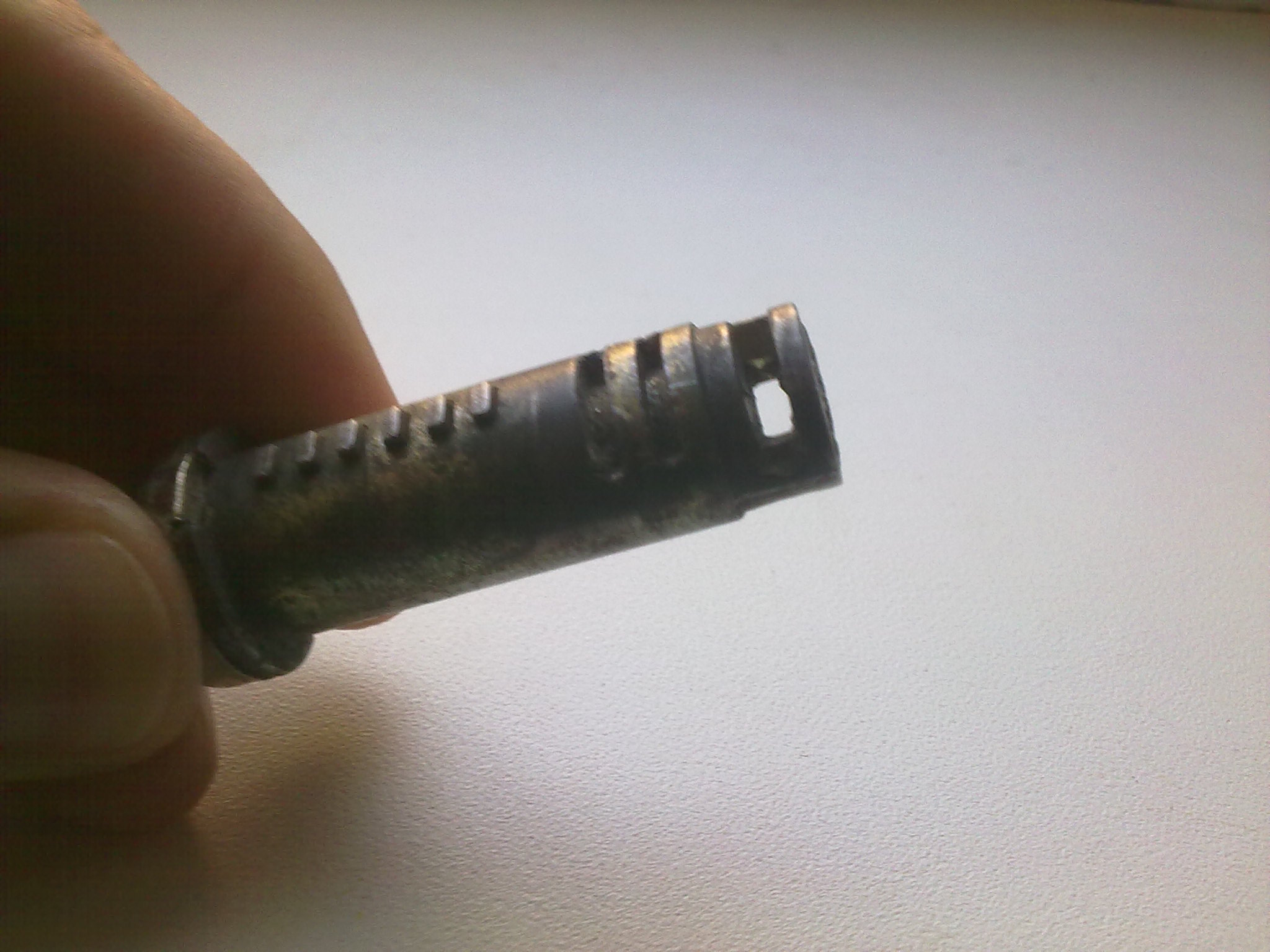

скорей всего снимать карту. снимать ручку . и смотреть, как все устроено (может есть доступ с обратной стороны личинки (можно вытолкнуть чем-то ключ). На худой конец засверлить сзади личинку и тонким чем-то вытолкнуть ключ. я точно не знаю. как там замок устроен

Доступа с обратной стороны точно нет( Сверлить тоже наверно проблематично - много сверлить, боюсь промахнуться. Вот фото старого замка, у того, что стоит сейчас конструкция такая же.

ну а саму личинку с поломанным ключем из ручки можно же достать? Если да, то поменяй обе личинки (насколько я помню, в классике замок зажигания открывается отдельным ключем). Но я пробовал бы достать личинку и с обратной стороны сделать отверстие в торец личинки, чтобы добраться до конца поломанного ключа и потом вытолкнуть его. Там диких секретов нету и пройти сверлышком 2-3 мм через силумин труда не составит. По крайней мере. имея в руках личмнку, можно что-то с ней делать- например постукиванием попробовать выбить ключ
