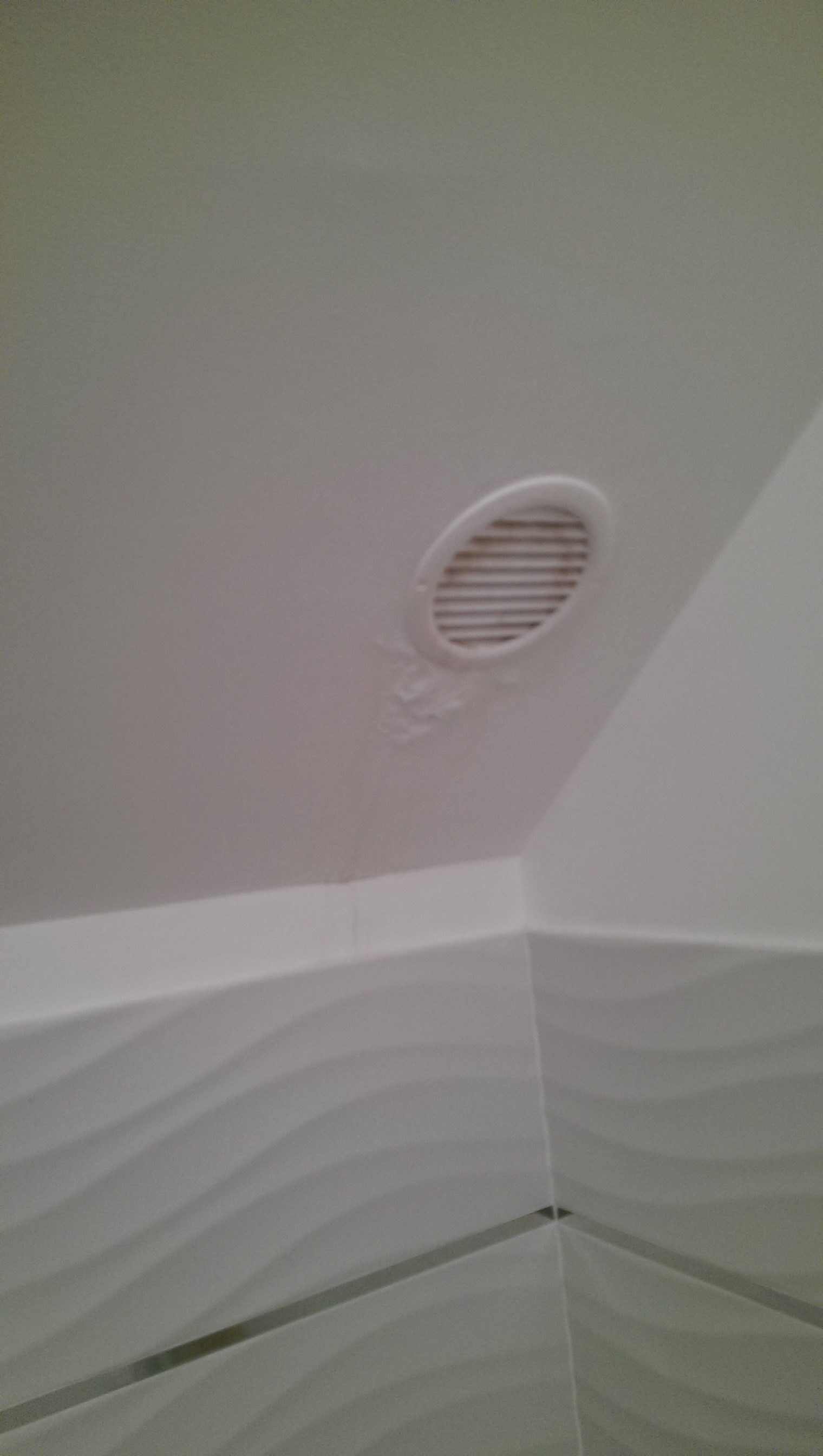

Вот такая ситуация в сануузле на мансарде,труба вентиляции идет на крышу,сверху грибок. Не могу понять,то ли затекает от дожля,толи стекает конденсат.
помогите,как решить?

Конденсат, нужно утеплять трубу. Как вариант обернуть ее минватой.

а еще лучше организовать слив конденсата.
Но, как я понимаю, основная проблема - ремонт сделан.

Труба идет под крышей,чердак зашит...
Как до нее теперь добраться и утеплить,хз.
если наружную часть утеплю,поможет?и грибок какой лучше?стоит сейчас дымоходный

А какая длина трубы под крышой???
Крыша утеплена?
Если больше 2 м ,то это не конденсат !!

Крыша утеплена,в перекрытии см 50,и над крышей торчит см 40+-.

Dr.Bibizinskiy 07.11.2015 15:54 пишет:
Значит конденсат!!!!!!
Утепляй трубу или ставь уже с теплоизоляцией!!!
