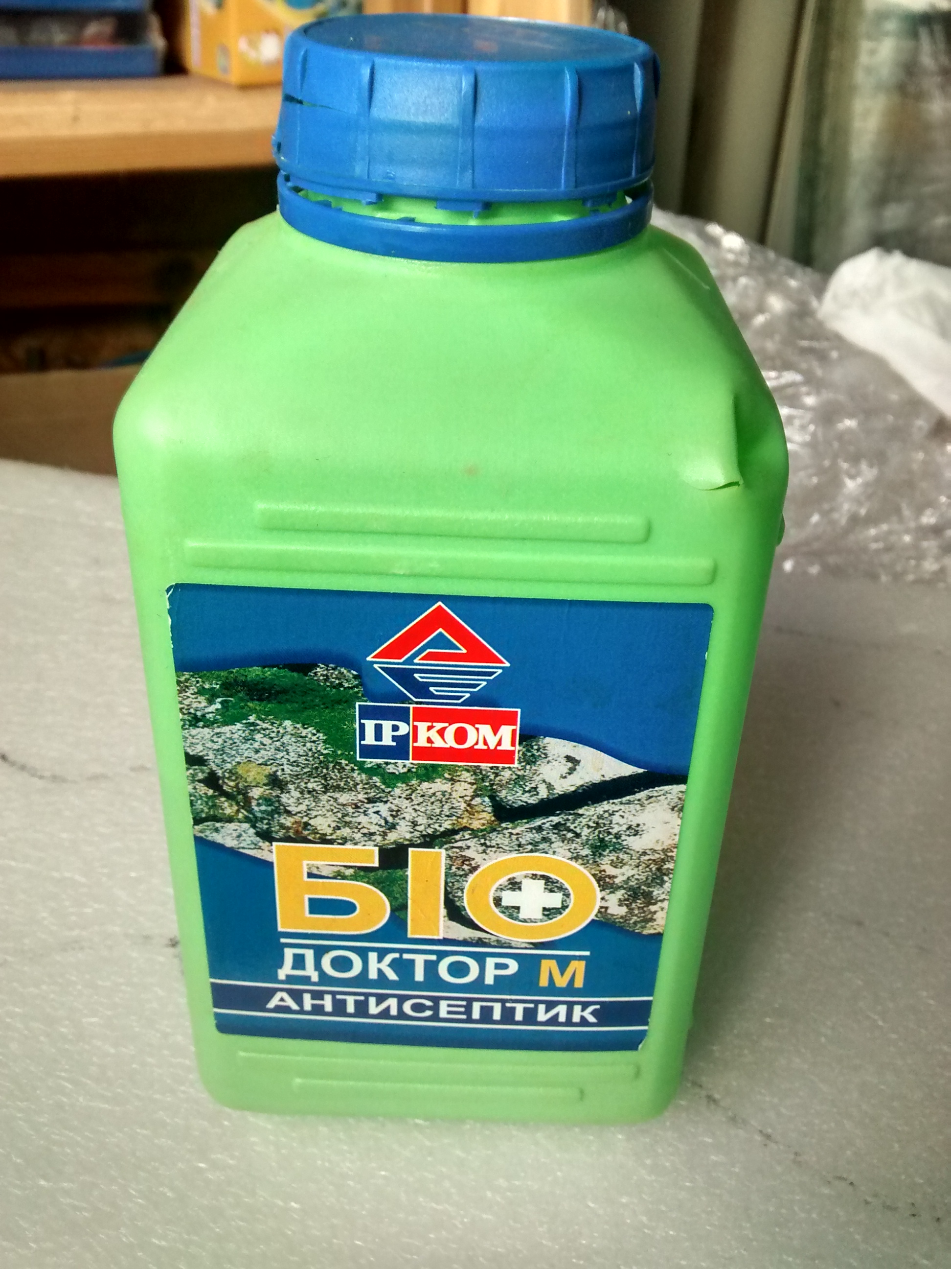

вот такой антисептик я пользую. была плесень жуть какая - побеждаю, но регулярно этим пользую. написано бодяжить 1:4, но я чистым обрабатываю.
плюс у меня постоянно 24х7 работает вентилятор - только так можно добиться сухости в ванной
пысы и по поводу двери: хоть ее дырявить и нельзя, но вот пройтись по низу электрорубанком и увеличить немного щель между полом и дверью можно - не думаю, что хозяева заметят разницу.
ко всему прочему продаются специальные заглушки на двери круглые для проходных отверстий в дверь - можно же поговорить с хозяевами на предмет установки их в дверь, чтобы не было плесени
