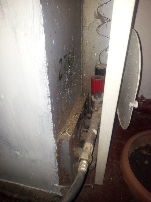

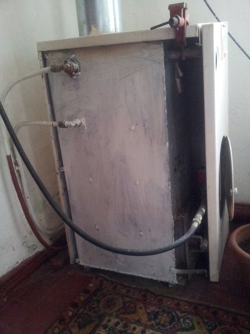

теща подумывает поменять котел в доме (около 120 кв. метров)
хотелось бы определить - что за котел сейчас установлен? Ток воды в трубах обеспечивается электронасосом

По-моему это какая-то древняя кустарщина.
А скажи, зачем определять марку этого котла, если цель вообще, поставить новый котел?

Одно контурный доисторический газовый.

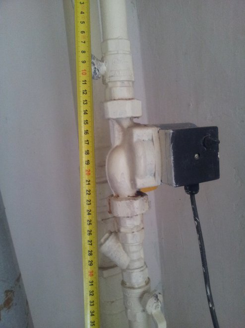

А он вообще как подключен? Носсос на 1.5" трубе (примерно).А что есть металло-пластик?
P.S. Тиски на котле-назначение?

Старый и древний АТЕМ.
У меня стоит АТЕМ поновее и насос стоит на вход в котел и горизонтально.
Паралельно насосу стоит кран, который позволяет топить и без насоса .

Металлопластик это подача и обратка очевидно. Наверное котел сдвигали. Только диаметр непонятен.

Котёл - обычный АОГВ, коих полным-полно разных заводов и фирм. Отличаются между собой газовой арматурой (автоматикой) и типом подключения - левый, правый, задний или даже универсальный. Тот котёл, что на фото оборудован газовой арматурой "Арбат 11". Эта автоматика - редкое говно. Если ТС задумал менять котёл по причине нерабочей автоматики, то она меняется вместе с газогорелочным устройством (ГЗУ), соответствующей мощности. Например "Вакула". Или любое другое ГЗУ с газовой арматурой Eurosit 630. Это нормальный и надёжный газовый клапан, с которым проблем в процессе эксплуатации скорее всего не возникнет.
По поводу металлопластиковых труб на фото, что входят слева в котёл - этот котёл оборудован "вторым контуром" для горячего водоснабжения. Конечно "эта фишка" - полная ерунда. А трубы системы отопления на фото не видны, потому как котёл или с правым, или с задним подключением.
Для ТС: если всё-таки надумали менять котёл, то лучше на настенный - двухконтурный. Там хоть КПД более высокий. Ели есть вопросы по замене - пишите в личку.
