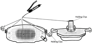

      28 ноября 2015 в 14:08 Гілками Прикріплені файли (0 завантажити)
D.T.George 23.11.2015 14:29 пишет:
Поэтому и мажем всё целиком)
Наносить надо тонким слоем, не надо давать "запас" ))
Аккуратно, чтобы не замазать рабочую поверхность - можно угробить колодки... и не только колодки))
Целиком, все-таки, не стоит. Можно и перестараться.
Обязательно смазываются при любой замене торм. колодок места, где есть прямое соприкосновение металла с металлом: тыльная часть колодок (по краям и по центру, где на них давят поршни супорта), зажимные скобы и анкеры (если используются), направляющие и болты.
На "ковырялках", если не настоять, этим мало кто хочет заниматься, а в результате грешат на колодки.
Смазка, кстати, у нормальных производителей торм. колодок идет в комплекте с ними.
