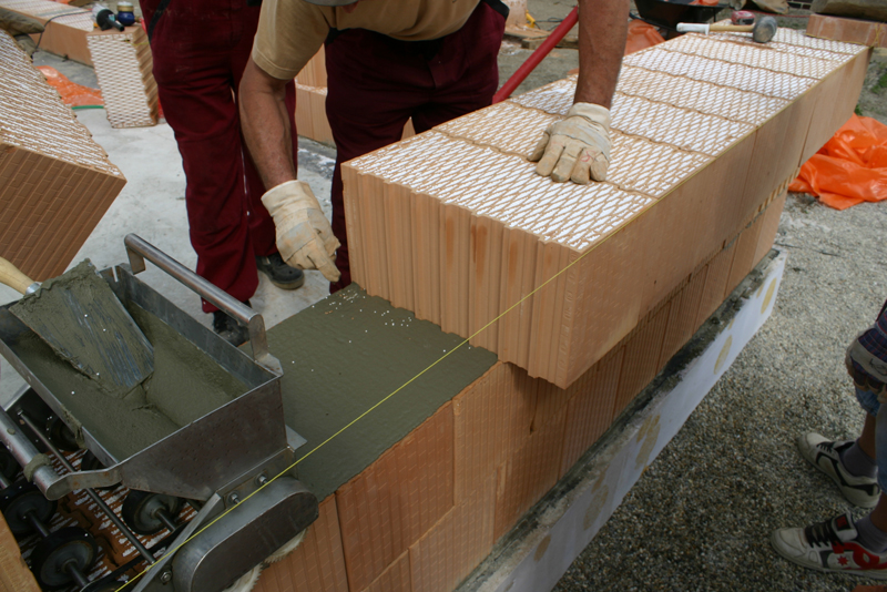

      16 ноября 2015 в 17:12 Гілками Прикріплені файли (0 завантажити)
AZC_ 16.11.2015 17:00 пишет:
Если стена в дальнейшем утепляется, то ориентация блоков это особого значения не будет - увидеть разницу через правильный (толстый) утеплитель будет непросто. Но при чем тут эта тема?
Все всё знают, тратят кучу денег на утепление и так дорого материала, а в и итоге греют улицу и чердак.
Мы же про утепление говорим, то вкратце так:
Думаю, комментировать не нужно. И вопрос: много ли у нас так кто-то строит?
Все всё знают, тратят кучу денег на утепление и так дорого материала, а в и итоге греют улицу и чердак.Мы же про утепление говорим, то вкратце так:Думаю, комментировать не нужно
Змінено Михаил_N (17:13 16/11/2015)
