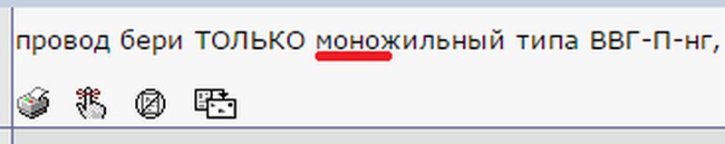

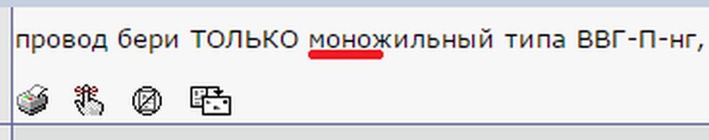

Alex_kr 13.11.2015 17:45 пишет:
а кто Вам сказал что провод ВВГ-НГ сечением 1,5 или 2,5 идет много-жилой???
чукча он писатель, он не читатель
перечитай внимательно, по слогам как я про ВВГ написал
чукча он писатель, он не читатель перечитай внимательно, по слогам как я про ВВГ написал
Змінено S@sh (18:05 13/11/2015)
