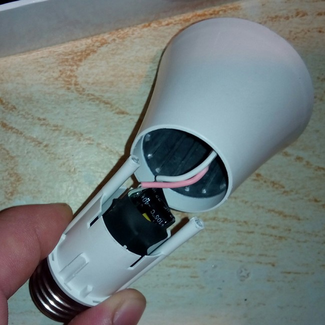

Re: LED лампочки из Китая [Re: neex]
      15 ноября 2015 в 22:34 Гілками Прикріплені файли (0 завантажити)
neex 15.11.2015 15:26 пишет:
Доверия к китайским ватам не было, так что рассчитывал, что нужно брать с запасом. Да и в отзывах пишут, что не яркие. Стоимость $1.38 = 34 грн ($1.71 минус купон.)
Получилось всего 3.6W
За 40грн тут можно взять лампочку на 3W тут.
Не разобрался в вопросе я считаю, отсюда и такой результат. Я купил нормальніе с драйверами, но они не 34 грн. 24 диода 5730 по 0,55 Вт. 12 Вт лампа светит на 75 Вт обычных.

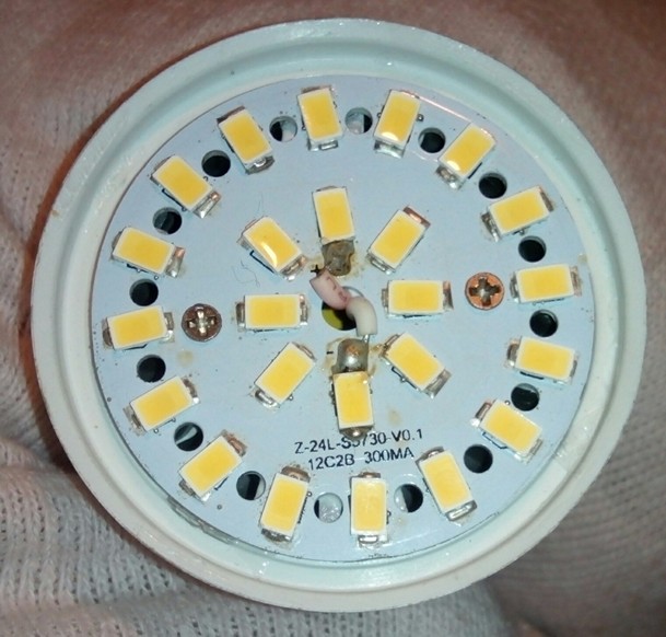

58 лет (40 лет за рулем), Уагадугу
Сообщения: 3570
С нами с 18.10.2011
Re: LED лампочки из Китая [Re: Евгений1968]
      15 ноября 2015 в 22:36 Гілками Прикріплені файли (0 завантажити)
вот ешё
вот ешё

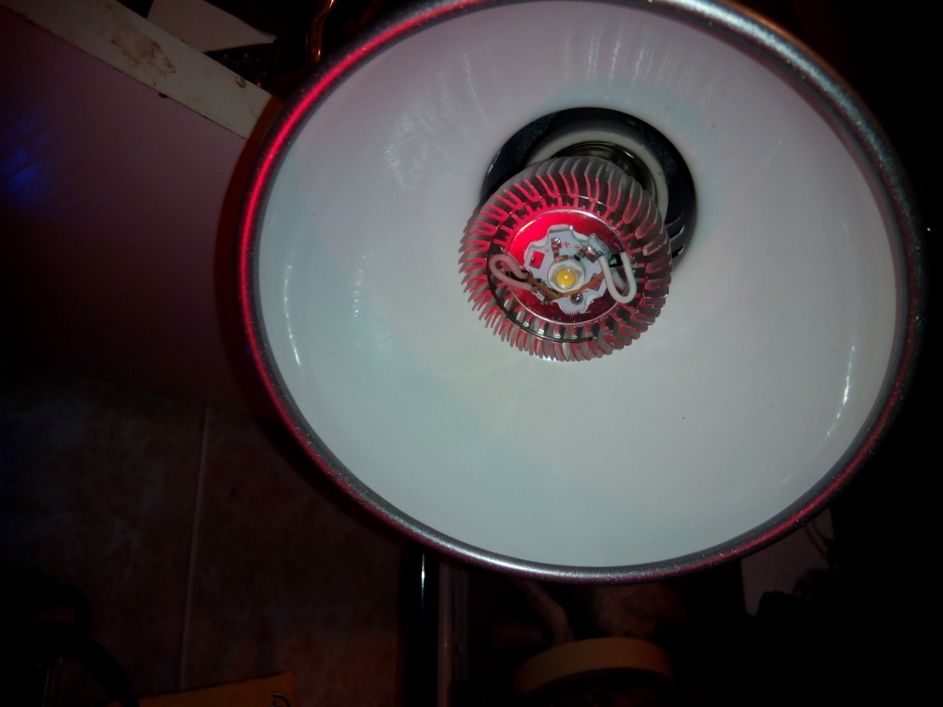

      7 декабря 2015 в 17:31 Гілками Прикріплені файли (0 завантажити)
owner_kiev 17.11.2015 17:19 пишет:
Евгений1968 15.11.2015 22:36 пишет:
вот ешё
осталось только подождать, когда эти светодиоды 5730 будут выгорать через полтора-два года и драйверы тут нипричем. отвод тепла никакой для этих диодов и они тупо вылетают по перегреву((
теперь ищу с нормальными радиаторами, а не фейковыми, засунутыми сверху в пластик.
у мну стоят лампы в детской - десять штук. за три года вылетел только один светодиод и то считаю по браку - отличные радиаторы с термопастой. у меня в зале стоят восемь ламп под G10 - нет радиаторов и диоды 5730 - начали сыпаться пачками один за одним((
я по другому пути пошел. Купил 3Вт 100 штук єпистар подложек кучу. Пока склепал настольную лампу, получилось оч достойно. Нагрева нет вообще никакого. Драйвер "подогнать" из почти любого импульсника можно самому.
