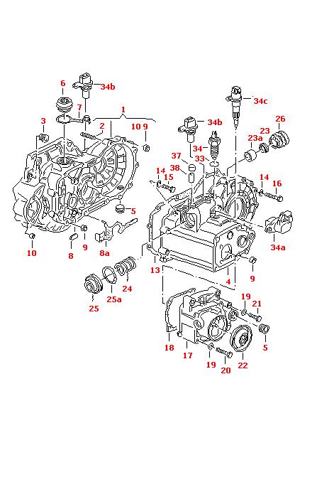

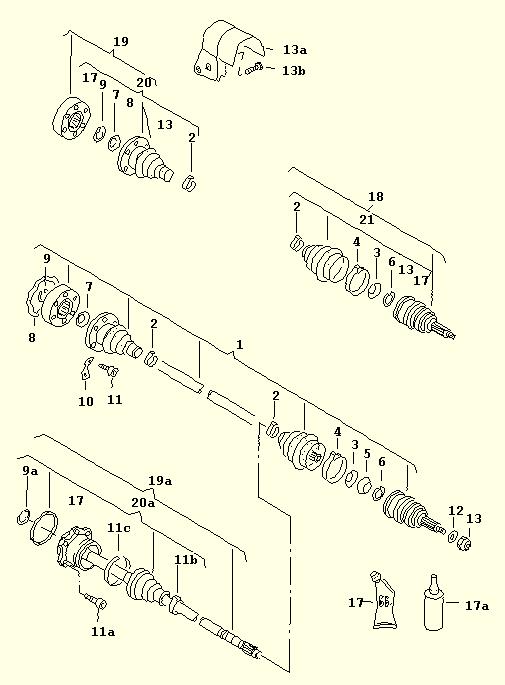

При осмотре машины был приговорен к замене сальник полуоси (внутренний). Подскажите, какой позиции на схеме он соответствует?
Подписи к позициям:
7 - concave washer (internal teeth)
8 - sealing washer
9 - spring ring
19 - constant velosity joint with boot left inner (это, я так понимаю, внутренний ШРУС?)
Мне кажется, что это поз.8? По коду запчасти русский каталог приводит название "Прокладка".

Re: Где на схеме "сальник полуоси" (+) [Re: Cabai]
      24 марта 2006 в 14:05 Гілками
не на этой схеме смотри схему с корпусом коробки

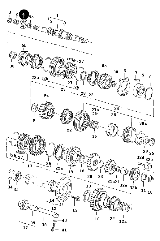

      24 марта 2006 в 14:06 Гілками Прикріплені файли (10 завантажити)
Я так понимаю, нужно смотреть схему, где коробка передач?
Поз.4 (seal) - это оно? Поз.1 - drive shaft.
Я так понимаю, нужно смотреть схему, где коробка передач.Поз

Сообщения: 6732
С нами с 01.12.2002
Нет это первичный вал [Re: Cabai]
      24 марта 2006 в 14:26 Гілками Прикріплені файли (7 завантажити)
Должно быть на этой картинке , почему нет понять не могу

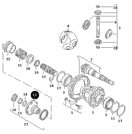

      24 марта 2006 в 14:49 Гілками Прикріплені файли (9 завантажити)
Нет, у меня другой, для него вот такая схема:

Re: Смотри я год другой взял и тут есть (+) [Re: DmitryPassat]
      24 марта 2006 в 17:05 Гілками
Сними и купи по размерам они копейки стоят
Как же я без машины буду сальник ездить искать?
Похоже, что на мою коробку он идет в составе ремкомплекта фланца привода (поз.27 на последнем рисунке). По каталогу Seat бьется именно как сальник, по VAG'у - сальник дифференциала.
