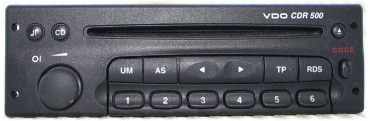

Продам родную Опелевскую дисковую магнитолу VDO CDR500.

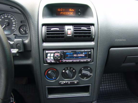

подключил и дисплей и кнопки.

делал сам (+) [Re: Vladya]
      6 апреля 2006 в 12:06 Гілками
при помощи фирменного алпайновского интерфейса.
Просто соединяешь разъемы - и телемаркет
Кнопки громкости иногда подглюкивают - переключается источник сигнала, думаю, может дребезг или переходное сопротивление на контактах.. но вполне терпимо.
Дисплей - есть одно НО, голова не скроллит надписи на нем Т.е. показывает столько сколько влезло. Есть еще ньюансы, но они мелкие.
Я принципиально не менял голову, пока не нашел полностью совместимый вариант, т.к. очень привык к кнопкам на руле и привык смотреть не вниз на голову, а вверх на дисплей.

Что ты называешь родным местом? (+) [Re: Saha]
      6 апреля 2006 в 12:14 Гілками
Скажем так: я не сделал ни одного необратимого действия по отношению к автомобилю и его проводке.
Моделей интерфейса и шнурков не помню но могу посмотреть дома в записях, если тебе на самом деле это важно.
Адаптер там более-менее универсальный для опелей, плюс на выбор, в зависимости от конкретной машины могут отличаться шнурки с разъемчиками.
Но зная разводку и понимая что делаешь, можно вполне обойтись только одним модулем интерфеса. Остальное компенсировать очумелыми ручками, изолентой и пр.
Я так делать не хотел принципиально, потому платил бабулеты за фирменные "косички".

Re: Что ты называешь родным местом? (+) [Re: Saha]
      6 апреля 2006 в 16:33 Гілками Прикріплені файли (49 завантажити)
Тебе, я вижу, пришлось консоль перекрашивать, чтоб какой-то вид сохранить.
Я 9812 не брал только из-за серебристого цвета панели. Дождалася появления 9851, у нее и кнопки оранжевым светятся (на фото не видно, ибо фото днем).
Ставил сам. А что там ставить? Повозился с часок - и готово. При установке активно пользовался дыркой от ящичка (ты туда алпайн засунул). Потом от краев этой дырки все руки в синяках были. Если бы не она - не представляю, как столько шнурков туда можно засунуть.
      7 апреля 2006 в 10:56 Гілками
Я вид и не старался сохранить!
А для меня это был одним из основных критериев, мне нравится строгость в салоне.
А сейчас заказал новый http://www.avtozvuk.com.ua/info.php?id=1789 жду когда привезут.
Мда, а фотка на сайте точно от этой головы?
Кстати, ты так и не рассказал, как (для чего) ты пользуешься телеком в машине.
Серьезно, не совсем понятно, какой в этом смысл? Когда ты смотришь кино? Когда едешь? Или когда стоишь? А зачем так долго стоять?
Поделись фишкой
Расскажи подробней, как ты именно ставил?
Просто у меня там была родная шахта, я её снял. Поставил от магнитофона полу шахту, загнул усики, подключил разъёмы. Так теперь на ямках магнитофон болтается и стучит об пластик.
Если ты про верхнее (родное) место, там где у тебя телек - то там же внутри сзади есть такая пластиковая опорная площадка, в которой покоилась родная полная шахта. Родную шахту я тоже вынул, но пластиковый в глубине короб там остался. Новая магнитола передней частью зажата в ее собственной полушахте, а задней покоится в том черном пластиковом коробе. Так как там еще целая куча проводов сзади, то никаких уплотнений\подстилок я делать не стал. Алпайн держится железно. Кстати имел возможность сравнить полушахты от алпайна и джи-ви-си - небо и земля. У дживика она какая-то жиденькая, малого размера, в проеме еле фиксируется.. Алпайновская же встала довольно плотно, и голова в ней сидит с правильным натягом. Вот так то. Так что может быть это твое PYLE (или что там?) виновато.
Да, вспомнил, перед монтажом полушахту я все-же обмотал черной изолентой в один слой по периметру посадочного места. для гарантированного устранения возможного дребезга по пластику консоли.
Да, вспомнил еще, что и нижнюю внутренную плоскость полушахты тоже проклеил пролосками черной изоленты. Возможно что и корпус магнитолы получил полозья из изоленты. Но такие вещи я делаю автомтаически, потому точно не помню делал или нет
Если же у тебя болтается алпайн, что стоит на месте родной шухлядки - то там ведь тоже есть на что уго упереть внутри внизу. Там какой-то черный пластиковый короб проходит, подозреваю - обогрев ног задних пассажиров, подложи/наклей самоклейкой туда много паралону от материнок, только куллер головы не заткни сзади.
Кстати, а пепельница у тебя подсвечивается в открытом состоянии???

Не понял про "зато"(+) [Re: Saha]
      7 апреля 2006 в 16:25 Гілками
Я пользуюсь достаточно редко, а вот дети любят смотреть мультики.
Дети ездят спереди или сзади?
Просто может сзади удобней смотреть в монитор в подголовниках, или на потолке.
У меня нет там ни какой пластиковой опорной площадки.
Родная фирменная шахта от родной магнитолы (с которой тут все и началось ) изначально крепилась в двух точках: мордой усиками в окне центральной консоли + винтами (или одним винтом?) задней стенкой к указанному выше пластиковому черному коробу. Т.е. "зад" шахты не висел в воздухе, он спокойноо лежал в коробе, да еще был прикручен к нему для пущей надежности. У тебя не так?
За то у меня нет такой привычки ремонтировать, с помощью изоленты или паралона.
Тю, этож не ремонт, а техническое творчество! Не путай!
Тут такое дело, или прививай привычку, или терпи шатание и дребезг. Дело хозяйское. Ты ж сам спросил "как?"
