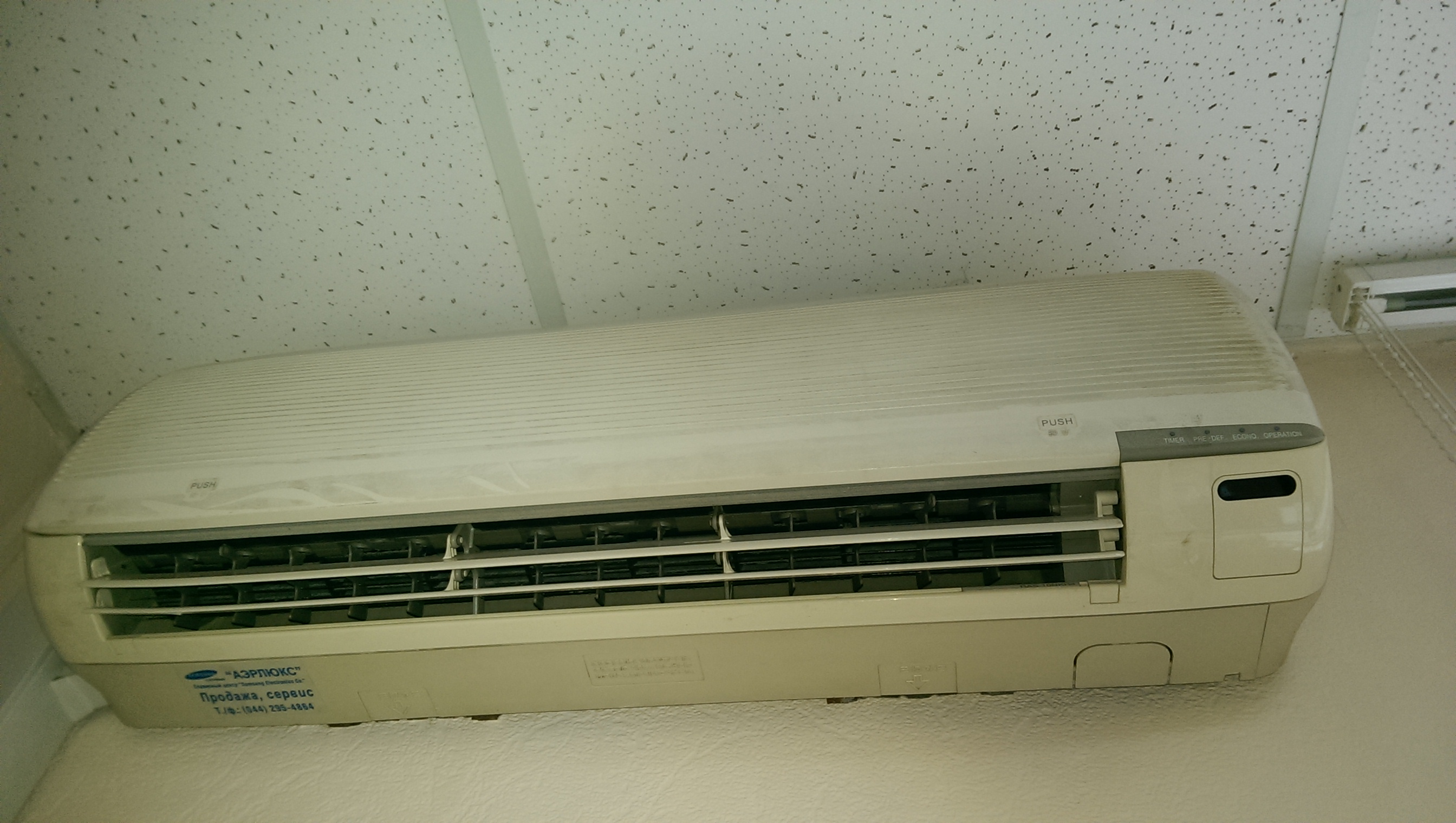

На пульте вот нашла TOSHIBA WH-E1NE

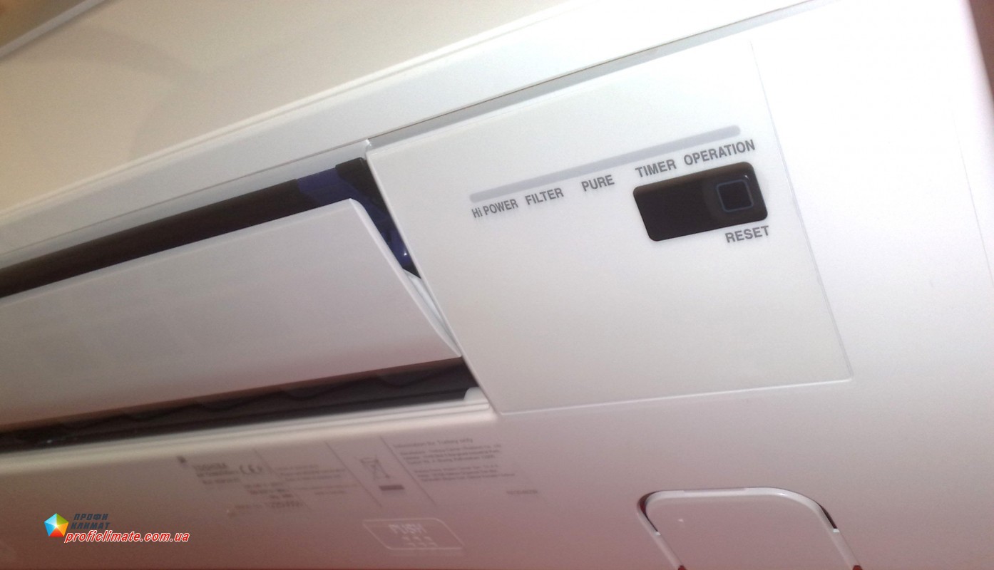

      18 ноября 2015 в 13:10 Гілками Прикріплені файли (0 завантажити)
Вот картинко, смотри на наклейку и там есть маркировка

      18 ноября 2015 в 13:46 Гілками Прикріплені файли (0 завантажити)
куда смотреть тут
куда смотреть тут

Re: Кондиционер на обогрев. Как узнать лимит t [Re: Valerievna]
      18 ноября 2015 в 20:56 Гілками
Эту модель можно использовать до -5.
