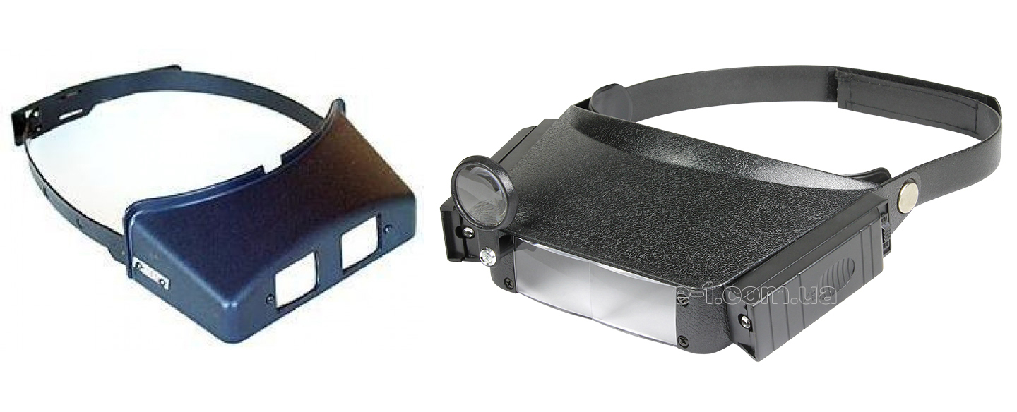

Много лет, как использую всякие подобные вещи по роду своей деятельности. Интереса ради вот взял на столе подобные очки-лупу, как у меня на фото справа. Одел, приложил линейку для замера рабочего расстояния. Как-то раньше никогда не мерил, интересно.
Что получилось. Очки-лупа с подщелкивающейся второй линзой. Увеличение с одной линзой 1,8х, с двумя 2,3х. Я ношу очки для чтения и работы с компом. Результат без моих очков на одной линзе - рабочее расстояние от обьекта до внешней поверхности линзы около 28-30 см, в очках для чтения - около 25-27 см. С подщелкнутой второй линзой - соответсвенно 17 и 19 см. Точность измерения рабочего расстояния +/- 1 см. Очки для чтения тоже у всех разные. Да, и при работе с этой лупой наличие очков для чтения не мешает.
Есть в наличии большая линза с подсветкой, прикручивающаяся к столу. В реале не используется, слишком большие оптические искажения и необходимость работать в узком поле видимости линзы. У других коллег то же впечатление.
На фото видна дополнительная третья линзочка. В принципе она работает, но в реале я использую в этом случае стереомикроскоп. Там рабочее расстояние около 5-6 см, зуммирование, кольцевой осветитель (дополнительные боковые осветители). Но, пардон, это уже совсем другая история, дорогая профессиональная вещь, просто упомянутая для полноты изложения.
Поэтому без такого девайса третья линзочка вполне будет востребована.
По покупке. На моей картинке слева изображены очки-лупа, котоые НЕ СЛЕДУЕТ покупать никогда. Г@вно. Покупать надо такие, как справа. Кроме набора линз у них еще удобный обруч на голову с мягкой прокладкой по лбу. Линзы, конечно, пластиковые, но если по ним не топтаться ногами, служат годами. Справа изображенные очки-лупа также имеют по бокам осветители. Бывает с ними, бывает без них.Это полная фикция, они ничего не освещают, никакой регулировки там нет, светят в задницу и надо покупать такие же, но без этих утяжеляющих (в каждой по две батарейки ААА) нашлепок по бокам. Мне попались волей случая такие, просто я выкинул батарейки, чтобы не утяжеляли.

Шикарный ответ, спасибо! Они?
http://e-1.com.ua/catalog/display/category/12/subcategory/105
за 84 грн?

Вроде да, это они. Но при покупке, конечно, пощупать, поклацать линзами, примерить на себя, посмотреть царапины.
