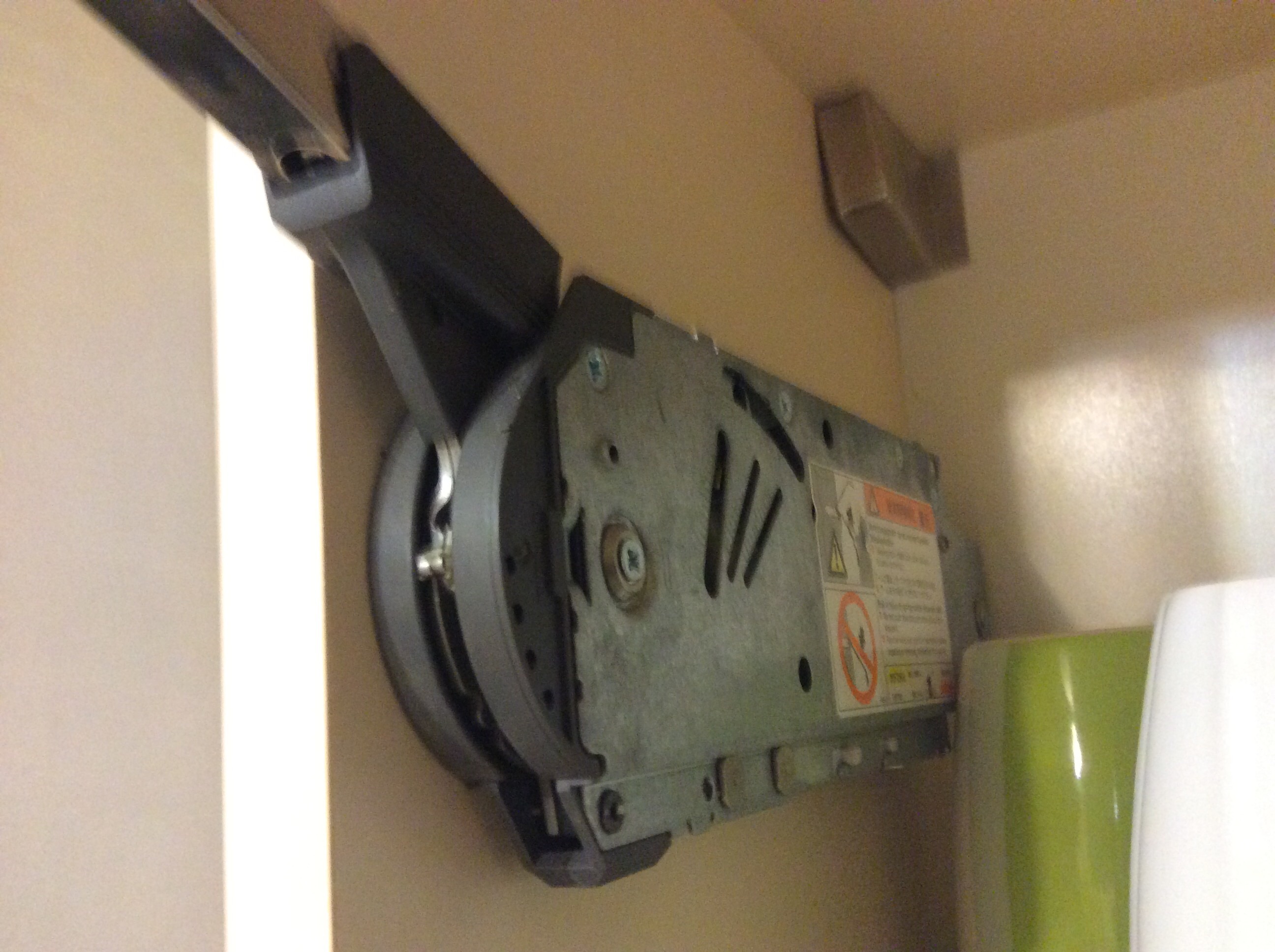

чтоб мягче закрывался, а то за 5 лет жесче закрываться стала дверь
вот такой, снял крышку

Это Aventos HF, Гугл в помощь. Но вообще там один винт по моему регулировочный.

Берешь шуруповерт , ну на крайняк отвертку под крест. Вставляешь в верхнее отверствие,оно в прорези типа полумесяца. Закручиваешь-усиливаешь, откручиваешь-ослабляешь. Рядом бегает ползунок по шкале, он и показывает уровень силы. Если фасад после регулировки не закрываеться плотно, то на рычагах нужно отсегнуть застежки , и руками плотно прижать. Да, важно одинаковые значения ползунка сделать, с обеих сторон.
