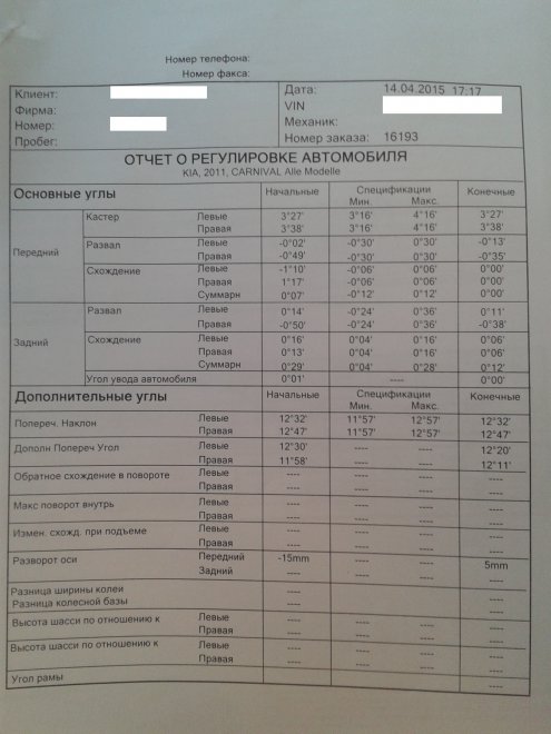

Распечатка 3. Человек реально помучился целый день, постарался и поставил руль ровно.

Напомню, проблема с задним левым колесом.
Уважаемые знатоки, минута пошла

Развал сзади далеко не в норме. И разъезжается.
Причём на одной стороне, наверное на той, на которой жрет.

"Домик" есть? Жрет внутр. или наружн. сторону?
