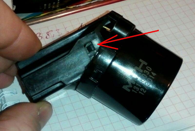

      9 декабря 2015 в 00:46 Гілками Прикріплені файли (0 завантажити)
Феликс Филимонович 03.12.2015 10:39 пишет:
Это может быть не только контакт на АКБ, но и контакт на массу. А также иммобилайзер сигналки глючный, если он встроен в систему питания, что не редко бывает.
если гамнитола и стартер работают, то это замок зажигания так отваливается, защелки там специфические, на фото смотрим
если гамнитола не работает, а стартер работает, то это масса, та шо за аккумом на кузов
если ничего не работает, то это сам аккум с клеммами.
F5-предохранитель постоянного питания эбу, F17-предохранитель питания эбу после замка зажигания.
если гамнитола и стартер работают, то это замок зажигания так отваливается, защелки там специфические, на фото смотримесли гамнитола не работает, а стартер работает, то это масса, та шо за аккумом на кузовесли ничего не работает, то это сам аккум с клеммами.F5-предохранитель постоянного питания эбу, F17-предохранитель питания эбу после замка зажигания

      3 января 2016 в 17:52 Гілками
Евгений1968 09.12.2015 00:46 пишет:
Магнитола не работает.
Машина заводится, но видно, что-то со стартером, т.к. не с первого раза и с потугами.
