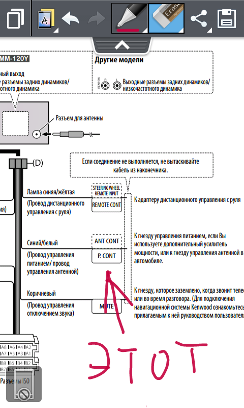

Re: сбиваются настройки на магнитоле [Re: Петрович]
      4 декабря 2015 в 13:36 Гілками Прикріплені файли (0 завантажити)
этот чтоли? и куда его подключать, к желтому или красному?
этот чтоли. и куда его подключать, к желтому или красному

Re: сбиваются настройки на магнитоле [Re: Roma1053]
      4 декабря 2015 в 15:16 Гілками
Нет там никакого " третьего проводка" Сиинй - это выход на усилитель антены. Может быть косяк в магнитоле
