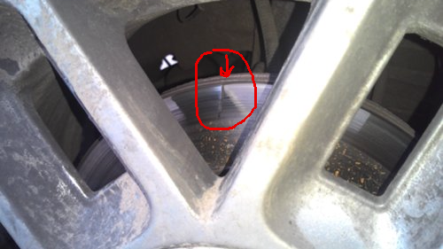

Заменены колодки, проехал 400 км, обнаружил вот это)))
Пока поменяли комплект втулок направляющих Frenkit. Там посмотрим. Не прижимается частично наружная колодка. Внутренняя колодка притёрлась идеально…
Есть ещё какие мысли? Колодки бюджетные - Intelli D714E. Диски с насечками.

izon 03.12.2015 20:49 пишет:
Ну, даст бог направляющие вопрос решат. Старые колодки изношены были равномерно, или наружная криво? Может чо под колодку попало при установке?
Да, а что за такая полоска радиальная на диске? Лажа какая-то ...

радиальная - там колодка не прижималась к диску... ржавчина)

izon 03.12.2015 22:45 пишет:
Я об этом ..
Я об этом .

izon 03.12.2015 22:58 пишет:
Диски Брембо Макс
http://www.bremboparts.com/ru/products/discs-drums/brembo-max
Ладно, диски такие, нормально. А на ржавой части ни намёка на продолжение этой канавки ..
И так и не ответил на вопрос - как изношена старая наружная колодка ..

изношена равномерно...
это контрольная бороздка - когда она совсем исчезнет, пора менять диск.

izon 03.12.2015 23:29 пишет:
Ну вот тебе и ответ .. либо колодки сильно бюджетные с косой рабочей поверхностью и по ходу притрутся, либо мусор попал при установке .. ну .. тож притрутся со временем. Ну, еще вариант - бортик внутри есть? На сколько не совпадает с краем рабочей части колодки? Да, это тож притреЦЦа со временем ..
Направляющие ни при чем при всём этом, это родилось с новыми колодками.
