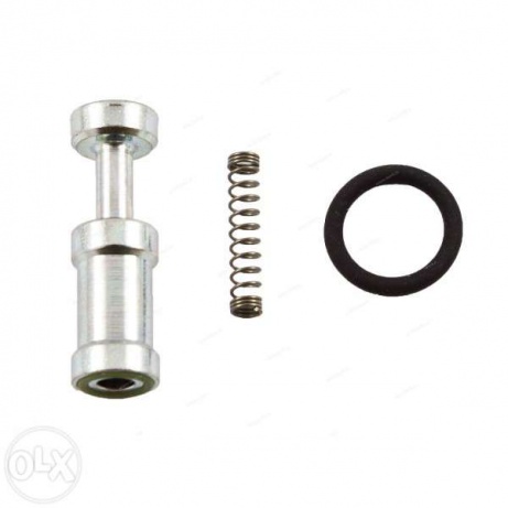

Вот такой ремкомплект хочу поменять, или просто резинки?
Вот такой ремкомплект хочу поменять, или просто резинки.

NICK2009 11.12.2015 21:09 пишет:
Больше толку будет если их разобрать, перемыть и откалибровать высоту открытия. Они с завода в разнобой открываются.

palalex 11.12.2015 22:28 пишет:

Разобрать и промыть я могу,а откалибровать нечем.

Re: Форсунки Valtec 3 Ом, расход 13 л!! [Re: NICK2009]
      11 декабря 2015 в 23:03 Гілками
Я из часового микрометра сделал приспособу. Если не пугает расстояние в 10 км от Киева - то помогу
