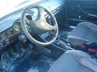

показываю общий вид бублика - по моим наблюдениям это достаточно распространенный на класиках дизайн, и народу с такими рулями много ездит и на базарах/магазинах и хватает. Так что смотрите что у него внутри...

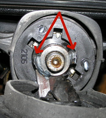

Повторюсь: при штатном маневре во дворе дома услышал "хрусь" после чего баранка достаточно легко начала "играть" в руках. Открыв крышку (кнопку) в ступице руля не увидел никакх трещин, гайка была закручена хорошо. Покурил и пополз в гараж. Ну тут решил проверять эту конструкцию на прочность - положил руку "на 12 часов" на руль, несильно потянул на себя и просто вырвал его "с мясом". на фотке 2 уже откручена гайка для того чтобы было видно места сварки. Причина такого приключения - дыбильная конструкция + криворукий сварщик. 3 тонких спицы, металл втулки и спиц разный (спицы из чего-то типа "хрестоматийная" сталь3) приварено ручником, с дефектами. Очевидно неточно подобран режим сварки и материалы, из-за чего обычные цикличиские нагрузки привели к разрушению.

стрелками показаны места "облома". еще держится нижняя спица, но при попытках снять руль, после нескольких перегибов лопула и третья.

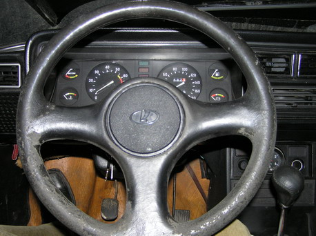

      30 марта 2006 в 17:24 Гілками Прикріплені файли (32 завантажити)
ТАКОЙ?
ТАКОЙ.

если да то моему уже 3 месяца и гудок уже не гудит

да точно он.

лето жара светлые брюки и руль трется о штанину - напрягало - с малым радиусом все пучком.... да и на шару мне 2 руля перепало, и я знал что они ломаются - потом купил тот что на картинке - листовая сталь - если заклепки обломятся высверлю и поставлю болты м6 да и то скорее всего это будет делать следущий обладатель моего таза
