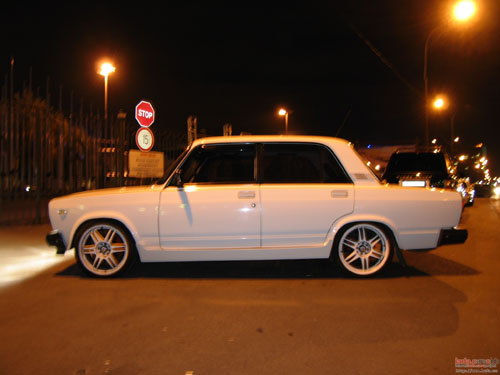

      30 марта 2006 в 19:30 Гілками Прикріплені файли (13 завантажити)
1. покупаеш ЛЁГКОСПЛАВНЫЕ диски... даже если с 13 на 14 переходиш.... поставиш железо будет тяжко двиглу...
2. Посмотри насколько хорошо стоят подкрылки (если конечно они стоят)
3. 15 енто переборр.... 185/80 R14 должны стать
конечно речь о легкосплавных, титанах - о железе сам знаю - тяжело
подкрылки на местах и держаться крепко
тут речь в ином подкрылка сьедает немного объема колесной ниши от того думаю и цеплялопри качении кузова
все же - вопросы больше по сути интересуют - как отобразиться постановка большего радиуса
все же 14 или возможен 15 радиус?
что при этом следует учесть
есть фото 17" радиуса - мне правда такой не нужен

Какая то ниггерская пятерка

Re: Новый радиус [Re: vovka 03]
      31 марта 2006 в 09:44 Гілками
Да можно как хочешь. Вон на пятерке пацаны наверное что то типа 175/50R17 поставили Судя по фотке.

Re: Новый радиус [Re: ids]
      31 марта 2006 в 10:16 Гілками
такой резины не бывает, скорее поставили 215/40 или 35

Re: Новый радиус [Re: nosatiy]
      31 марта 2006 в 10:20 Гілками
я от фонаря написал
      31 марта 2006 в 10:57 Гілками
там на 15"
      31 марта 2006 в 15:38 Гілками
Там стоит 18"
Всем спасибо вроде разобрался.Думаю на 14 и остановимся
