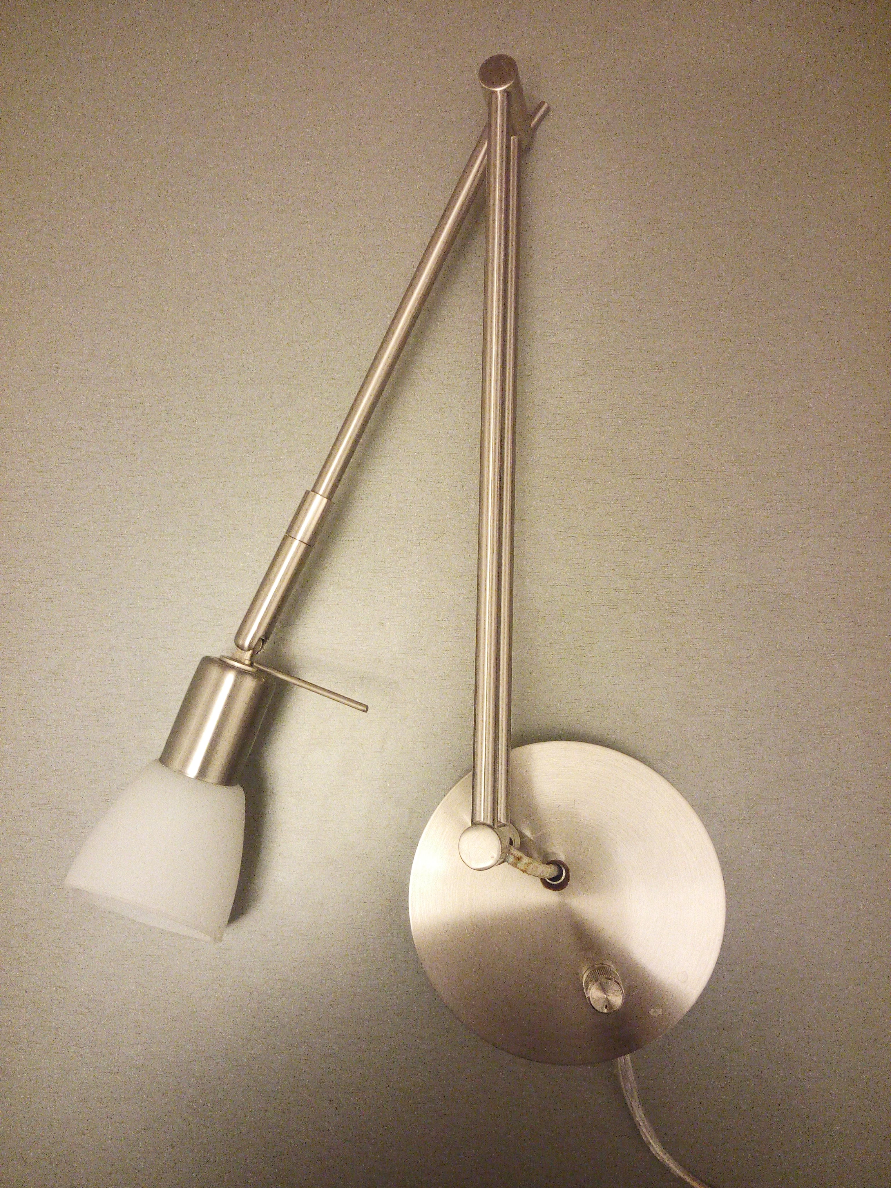

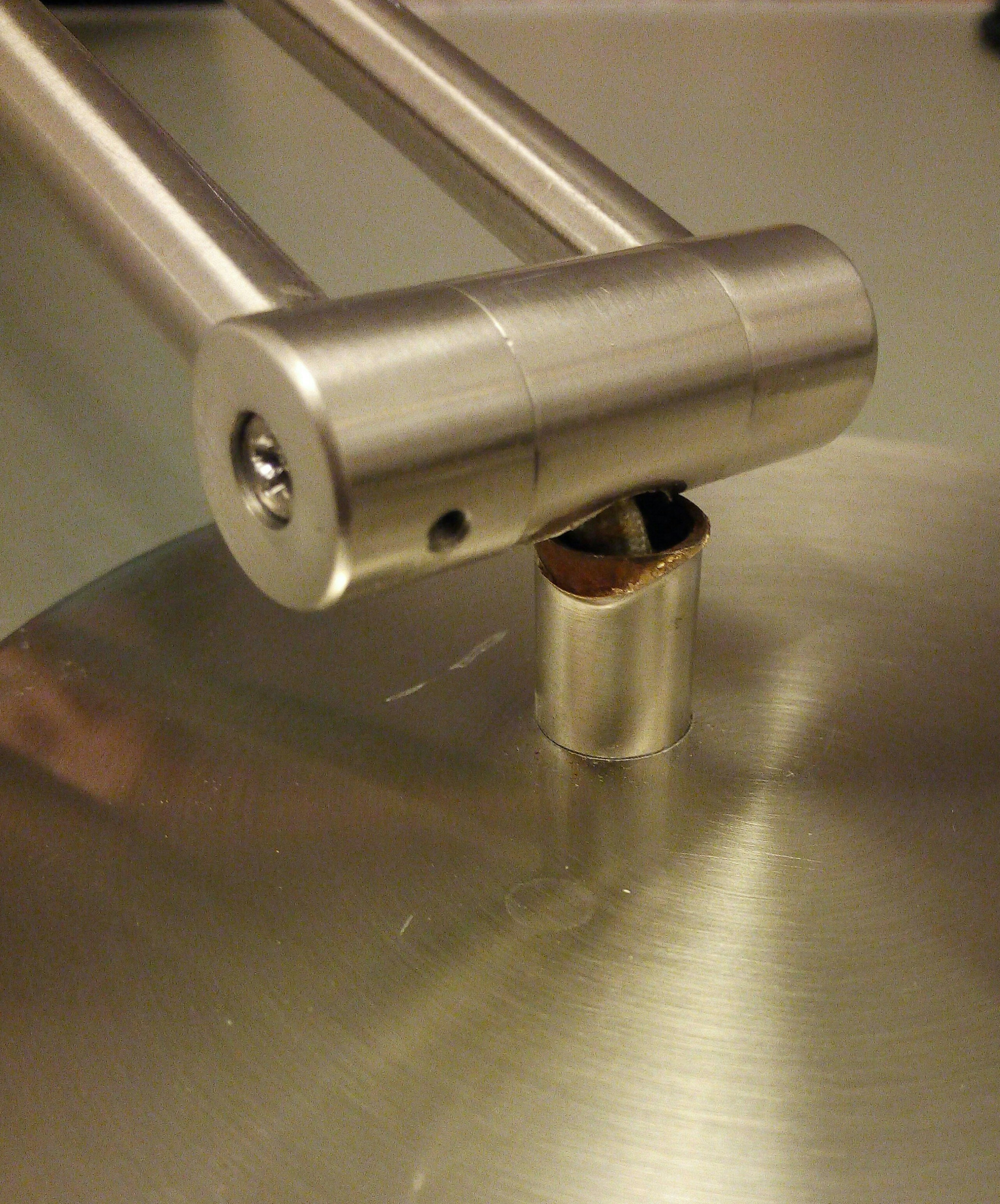

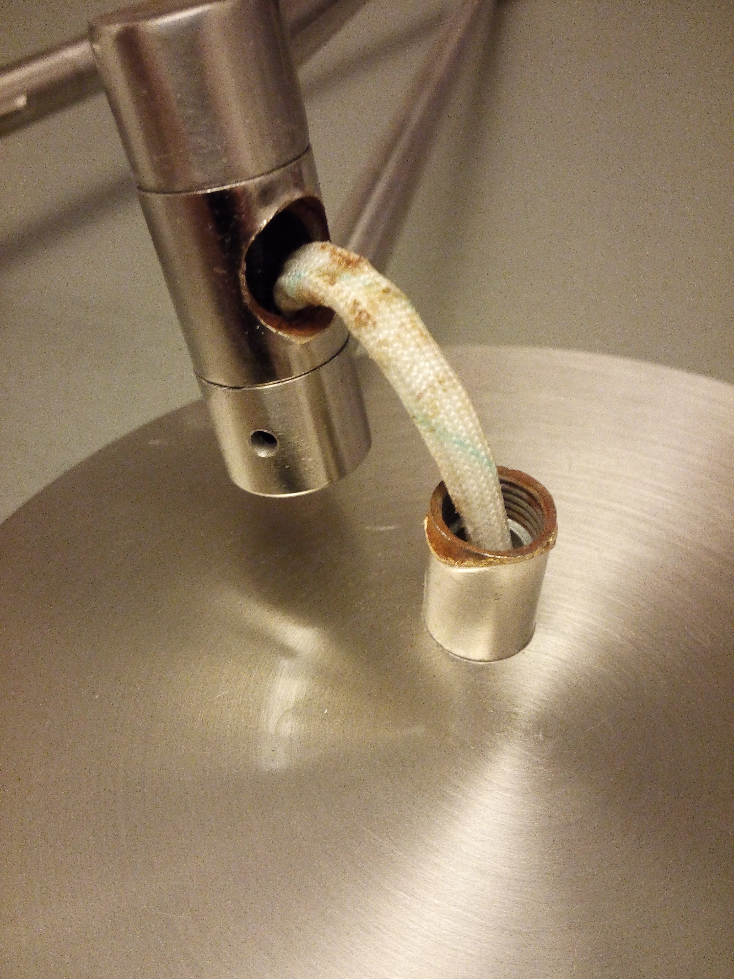

Всем привет )
Накидайте плз идей как отремонтировать светильник (на фото) Такое впечатление, что его части держались исключительно на верхнем слое металлизированной краски. Он рассыпался совершенно при небольшом усилии. Можно ли это как-то не знаю... запаять, привинтить, на жвачку приклеить? Может мастерскую какую посоветуете? Короче, любые идеи приветствуются.
Спасибо )
Фото:
Всем привет )Накидайте плз идей как отремонтировать светильник (на фото) Такое впечатление, что его части держались исключительно на верхнем слое металлизированной краски. Он рассыпался совершенно при небольшом усилии

еще
еще

общий вид
общий вид

холодная сварка, тем более он корпусом садится на трубку. ну а вообще пару точек сварки на полуавтомате, но это кардинально.

Если эстетика не сильно важна, то можно приварить сваркой. Сварка есть в любых "гаражах".

я бы вырезала из тонкого металла прямоугольник, свернула бы цилиндром, диаметром меньше, чем отверстия, завела бы в него шнур (в процессе сворачивания цилиндра) и вставила бы в отверстия. Для надежности, чем-нибудь уплотнила бы, чтобы сидело мертво

Там же ж, гляжу, резьба есть? Просверлить насквозь, поставить штуцерок из красывой нержавеечки, зажать его с обоих сторон такими же нерж. гаечками и накрутить плафон.
