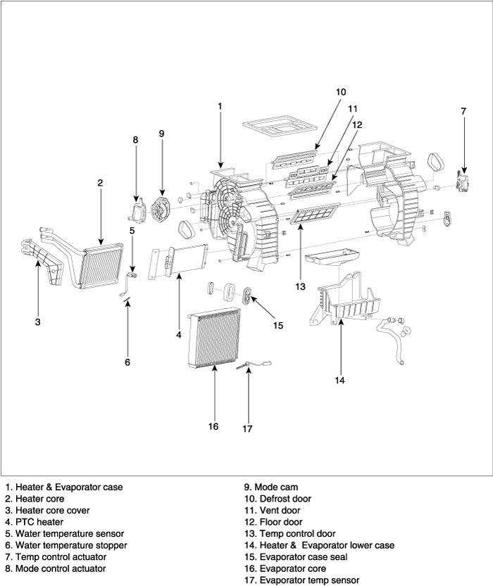

Вот на картинке рисунок именно вашей печки.Заслонка №13 отвечает за температуру.Справа от блока на этой заслонке установлен электропривод оной(№7).

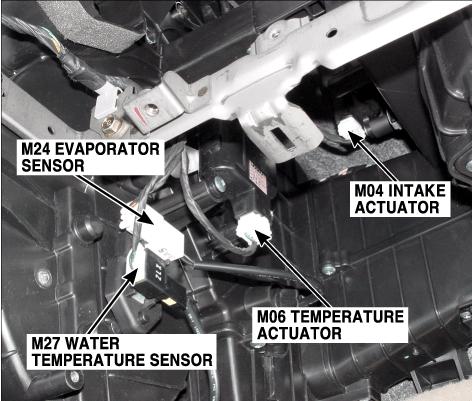

      11 января 2016 в 14:41 Гілками Прикріплені файли (0 завантажити)
Может это поможет?Тот что тебе нужен М06.
Может это поможет.Тот что тебе нужен М06
