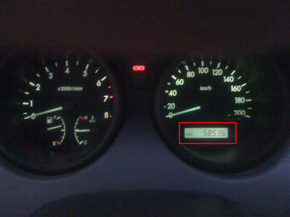

Не знаю где спросить. потому спрашиваю в общем разделе.
Начались постоянные мерцания подсветки именно счетчика пробега.
Симптомы (подсветки): мерцает, тухнет вообще, потом включается, иногда вообще не мерцает....
Надоела эта цветомузыка
Что может быть, что умирает?

Вскрытие покажет, и помню я там можно подпаять один проводок с срезать лишнюю тонировку и будет полноценный бортовой комп

Я тоже читал про бортовик, но там не один проводок. Сам лезть не рискую
Есть у нас спецы, которые устранят проблему... ну и возможно сделают бортовичок?

На Т200 бортовичка нету, там просто дисплейчик, если надо, могу пропаять, нужно паяльной станцией - это известный косяк с этой приброкой -окисляются ножки ЖКИ индикатора, у жены такое было

На авео клубе есть описание проблем с приборкой Т200, в рез-те чего на индикаторе периодически пропадает индикация определенных частей цифрового индикатора одометра . Причина - микротрещины в пайке платы приборки, лечится пропайкой. Возможно, эта проблема тоже до этой причине.
