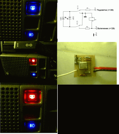

Увидел подсветку кнопок у иномарок (в частности у WV-Passat)заболел идеей сделать на своей 21099 что нибудь подобное. У меня получилось так: подсветка ночью - синяя, при включенни - днем и ночью красная. Все это сделал при помощи 3-мм сверхярких светодиодов и реле с двумя группами на переключение.Сама кнопка не переделываалсь. Светодиоды ставятся вместо штатной лампочки, реле на отдельной платке. После переделки стало отлично видно кнопки (ночью) и какая из них включена а какая нет. Цвет может быть разный - взависимости от светодиодов.
Кому интересно - спрашивайте!

      10 апреля 2006 в 10:09 Гілками Прикріплені файли (39 завантажити)
Как и обещал - выкладываю фото. Там же и схема. Смотрите, спрашивайте (если интересноjavascript:void(0)
