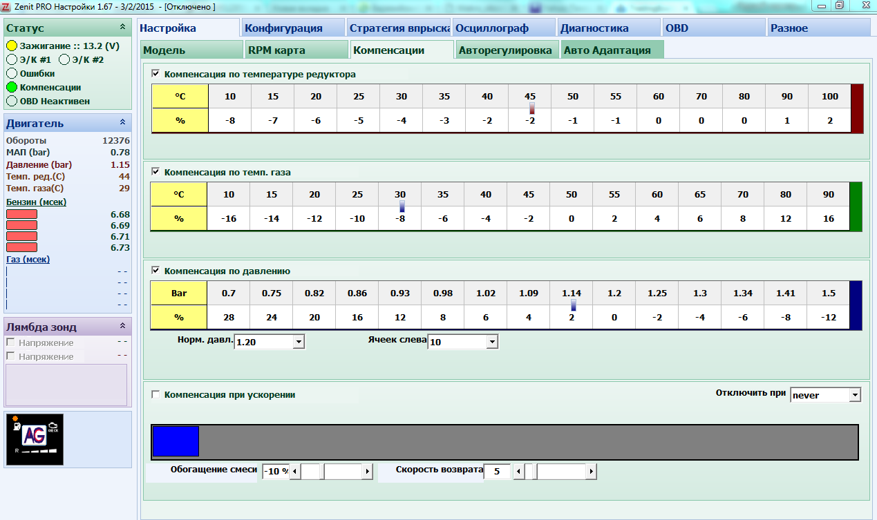

MadMax 24.07.2016 12:18 пишет:
стаговские и зенитовские датчики температуры не совместимы по параметрам
Не знаю... Может мне на базаре подсунули Зенитовский датчик ))))
1) проверил тестером на одной температуре разница сопротивлений датчиков около 2-3%
2) показания датчика на редукторе и датчика газа отличаются незначительно. прилагаю скриншот на прогреве. На горячей разница градусов 5-10.
Не знаю. Может мне на базаре подсунули Зенитовский датчик ))))1) проверил тестером на одной температуре разница сопротивлений датчиков около 2-3% 2) показания датчика на редукторе и датчика газа отличаются незначительно

тогда ок , =) по картинкам там только поправить газовую кривую , остальное все в пределах зравого смісла
поставь ее горизонтально на уровне 1.2 а дальше бум сомтреть
