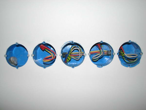

Я ответвления к каждому розеточному механизму делаю непосредственно в установочных коробках стандартной глубины. Если тот, кто будет делать, не умеет так, то можно рядом с розеткой, розетками сделать распределительную коробку.
Можно увидеть фото?

Ответвления делаете с разрывом основного кабеля, или есть специальные приспособления чтобы можно было ответвление сделать не разрывая провод? Что-то типа обжимной гильзы но с прорезью, чтобы можно было на цельный провод надевать
Ответвления делаю без разрыва жил магистрального кабеля, обкручиваю ответвляемой жилой магистральную жилу и паяю, смотрите фото, это те розетки что из второй ссылки в предыдущем моём сообщении в этой теме. Кабель заходит снизу, справа в правую розетку и жилы идут влево без разрыва, смотрите расцветку жил. Ответвления двух крайних правых розеток это цельные жилы.
Иногда, для ответвления без разрыва жил, но не в установочных коробках, использую плашечные контактные зажимы от старых розеток, пробок.
