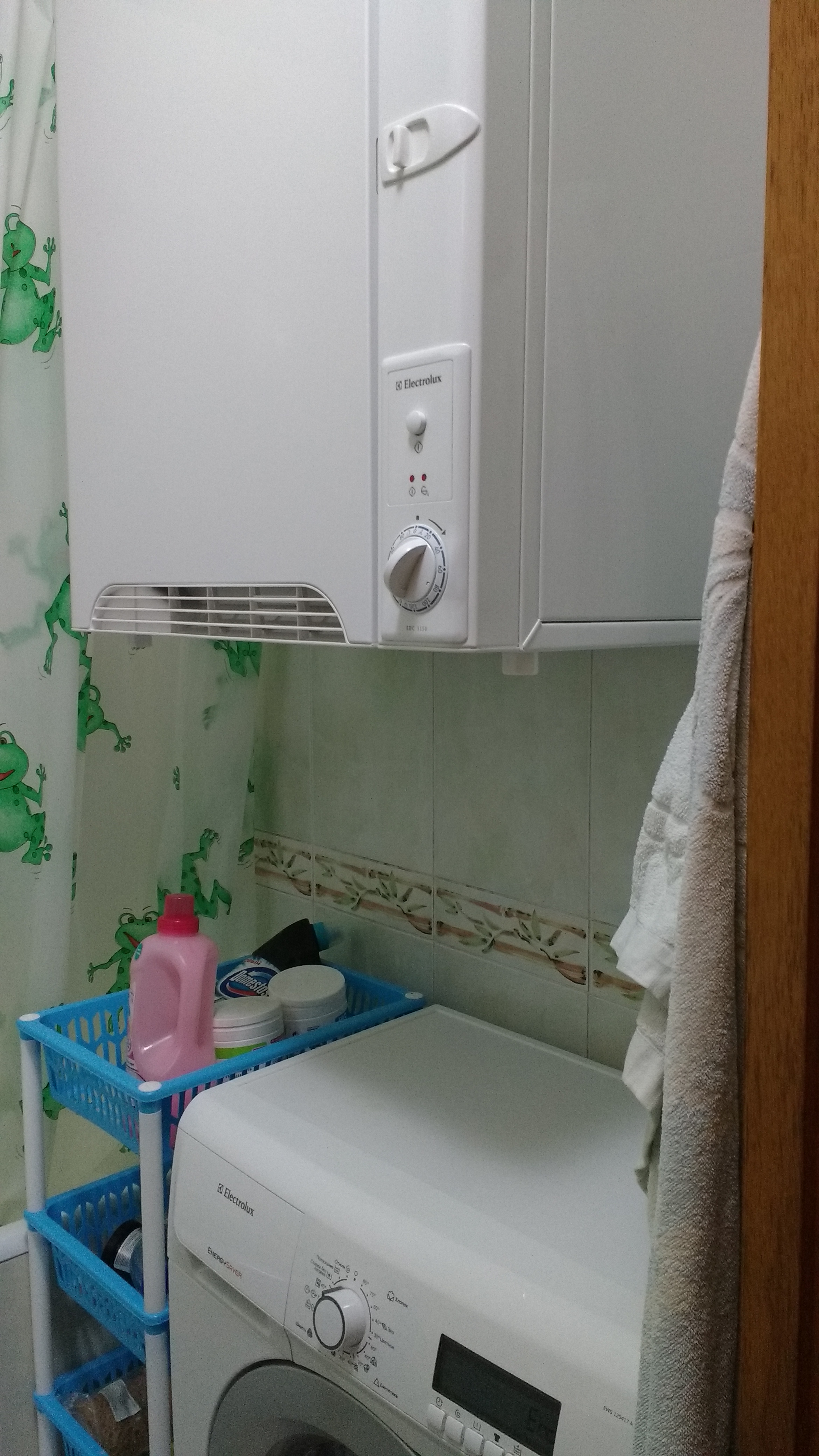

      28 декабря 2015 в 22:48 Гілками Прикріплені файли (0 завантажити)
Вот так выглядит. Сушка полностью заходит за косяк двери.

Cartman 28.12.2015 22:48 пишет:
Спасибо за фото, но я планирую ещё повесить бойлер, по этому места никак не хватит.

jetli2 29.12.2015 07:59 пишет:
А у меня хватило и на бойлер:
