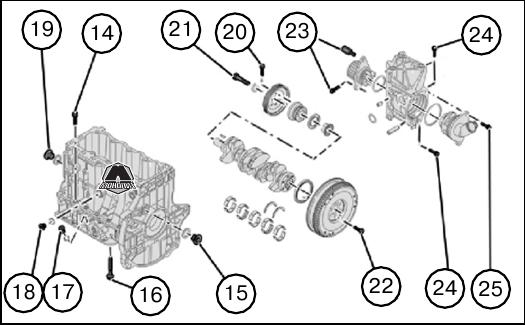

      11 января 2016 в 20:36 Гілками Прикріплені файли (0 завантажити)
На схеме этот коллектор входа ОЖ - №25, резинку эту злосчастную тоже видать. Кстати, чтобы не быть голословными, мастера показали расширительный бачок от нестарого БМВ, где тоже плоская, задубевшая резинка - бачок. тож "под замену"
Кстати, ОЖ менять у нас тоже оказывается, геморно - битый час жидкость не могла пройти дальше в систему, по чуть-чуть, но протолкнули
Теперь температура на датчике - в норме, при езде стрелка не падает , всё наладилось!
Так что не спешите при подобной проблеме менять термостат!

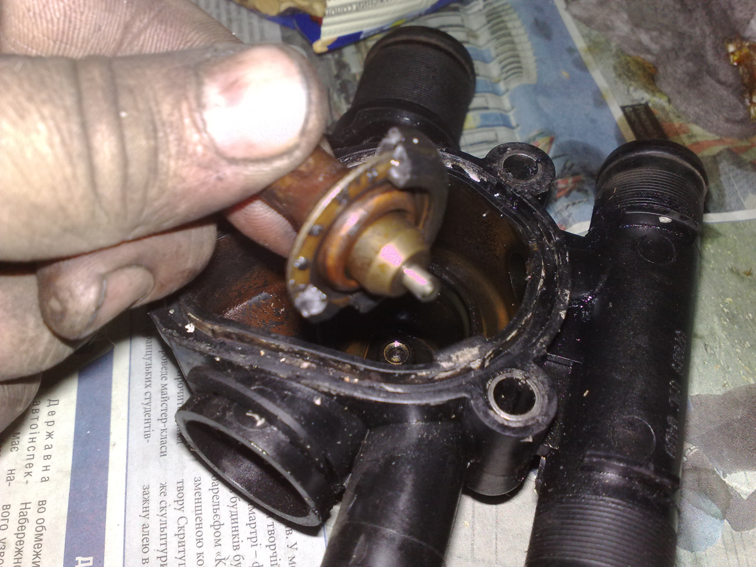

      11 января 2016 в 21:30 Гілками Прикріплені файли (0 завантажити)
ещё бывает и такое в очень фирменных корпусах термостатов. Развалилась резинка уплотнителя и авто тоже хрен нагреешь.

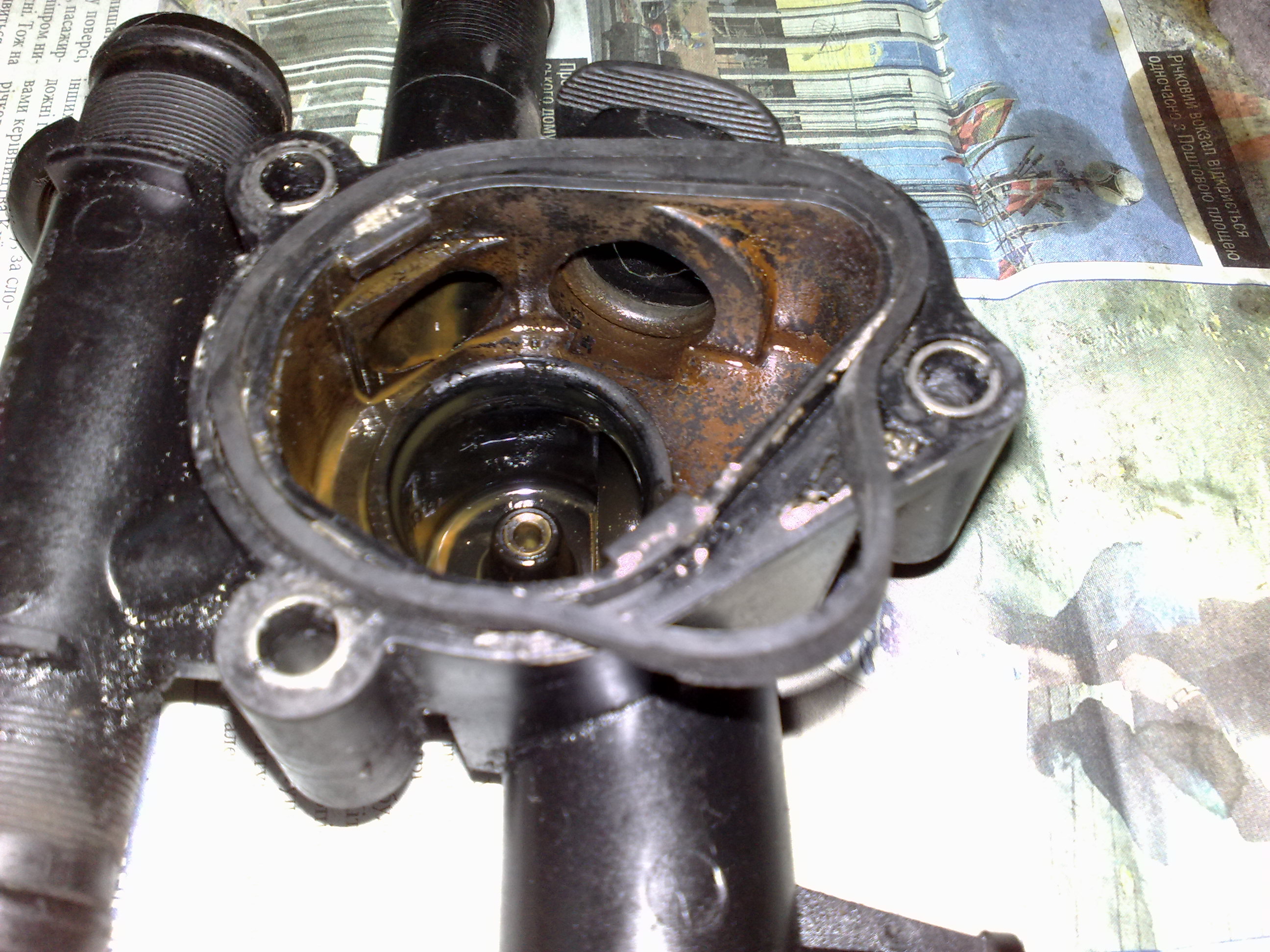

      11 января 2016 в 21:32 Гілками Прикріплені файли (0 завантажити)
вот он сам виновник долгих прогревов
