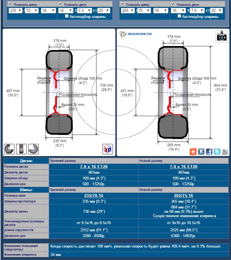

Не так давно задумался, а не дофига ли черный газу жрет. А жрет он после лифта и тяжелых колес около 30 литров газу в городе.
В стоке, еще в далекие времена, он жрал 16-17 литров бензуса в городе, и потом, около 21-22 газа в городе. Впрочем, примерно такое было у всех джиповодов.
То после лифта, замены колес с 29х на 32е, расход вырос на 30% на газу. Может оно так и есть, старт-стоп в городе таких тапок все же стоит денег, но шота мне кажется, что 30л в городе газу - це забагато. Может надо бы глянуть настройки. Мущина шо ставил - по настройкам грит шо все ок. У мужчин на больших тапках - тоже расход около 22-24 бензина (самого дешевого).
Вот и думаю я... тридцатка в городе расход вонючки. Может чисто для интересу, глянул бы кто, кто знает как зенит про живет с вариатором на в8. (интересно, сколько тлк100 на газу кушает).
Я правильно понял, что изменился (увеличился) общий радиус колес? Во-первых в этом случае врет и спидометр, на сколько - вопрос к шинному калькулятору. Во-вторых таки да, увеличилась и нагрузка на двигатель, а чем выше нагрузка - тем не просто повышается расход топлива, но и больше топлива в соотношении воздух/топливо льет ECU, т.е. расход повышается не пропорционально.

Да, конечно. я приаттачил табличку (надеюсь форум ее не съест).
А мотор 4.7 - имеет степень сжатия 9.0:1. (его более мощный брат - 9.7:1) ( подробности по мотору ) Считаю ваще такой мотор дефорсированным, как на старом грузовике - снимать с 4.7 литров норму современного 2.5 литровича - это верх жлобства, и может пик надежности.

ids 10.01.2016 23:42 пишет:
Т.о. в расчет расхода стоит учитывать 10% увеличение пробега, твоя же табличка говорит, что к реальному пробегу стоит добавлять почти 10% вместо 100км по спидометру твой чирок на таких лаптях пробегает реально 109,3км. т.е. 30 на сотню по спидометру это будет 27,7 реальных.
Скорее он не дефорсирован, а просто заточен под америкозовский "Регуляр", для бензина это ни хорошо, ни плохо, можно считать, что "родной" для этого двигла есть наш 92й, а вот для газа это не очень хорошо, для газа идеальная сж это где-то 11,5, вот тебе и дополнительный расход.
