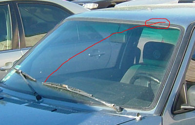

Вопрос к владельцам вторых Гольфов — нет ли у вас проблемы с тем, что стандартная щетка (45 см.) стеклоочистителя с водительской стороне трёт по верхнему резиновому уплотнителю стекла? Почему так и что делать? Может у меня держатель щетки слишком длинный? Но такую же фигню (специфические следы на уплотнителе стекла) я видел и на других GII, но почему-то не вериться что так и должно быть…

а там есть варианты 40 и 45 см наверно поэтому и трет

У меня так было. Поменял местами - всё ОК. Почему-то сами "рычаги"(незнаю как правильно) разной длинны были.

+1. Судя по фото, у хазяина перепутаны местами сами держатели. Дворники в покое должны лежать почти у самой кромки стекла, а не как на фото. Поменяй местами держатели и все уйдет.

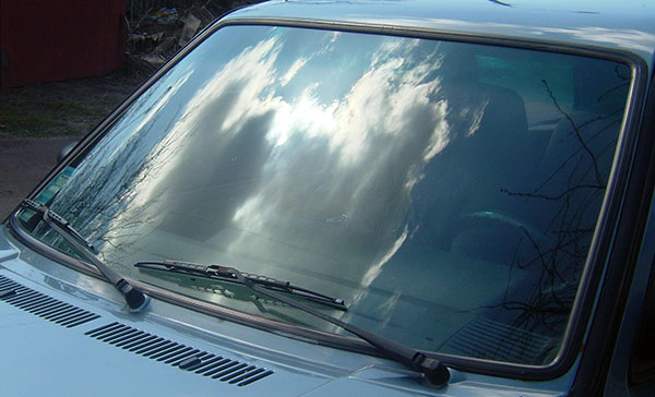

Всем спасибо, помогла замена местами поводков щеток — они действительно разной длины. Заодно и выставил их высоту относительно нижней кромки стекла по книжке.

именно поэтому! соседке специально менял - после разборки собрали не так. они таки разные.
но щетки 45 не совсем родные - всеравно может наезжать, но можно забить .. или руцями резануть сантиметрик - чтоб не доставал..

Странно, у меня щетки 45см после смены местами держателей ходят тютелька в тютельку к верхнему краю стекла, буквально 5 мм не достают. А вот раньше как раз на сантиметрик и наезжал с водительской стороны…
