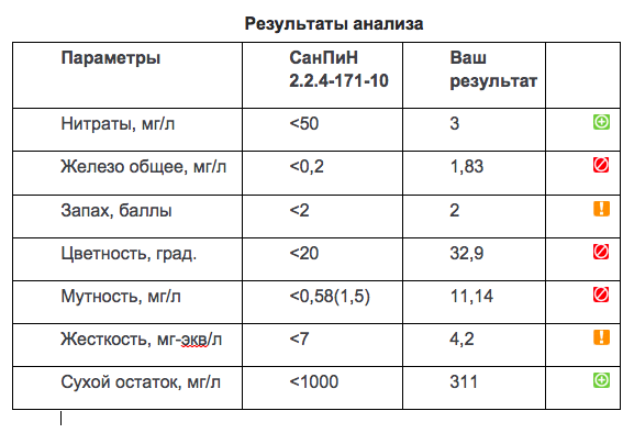

Сделал анализ воды. Что скажет общественность?

Борись с железом. Берешь результаты и рассылаешь по нескольким конторам, которые занимаются водоподготовкой (подавляющее большинство из них перепродает экомикс от экософта, поэтому разнообразия технических решений не ожидай). Им нужно будет знать также количество точек разбора воды (кранов в квартире), чтобы оценить производительность системы.
Потом выбираешь по цене.
Еще можешь запостить картинку с результатом анализа в профильной ветке на строимдоме, там вменяемые технологи пасутся - могут сразу и цены назвать.
Вода из скважины? Что с водой в соседних домах?

ИМХО. Железо убирать из всей воды - будет слишком большая установка. Вангую литров на 40-50 реагента. Того же Birm. Судя по количеству железа в воде.
Мутность убрать надо, оно же хлопья ржавчины уберет. Пропилен 20-ку и уголь например. В больших колбах идеально. ББ10 хотя бы. При этом перед фильтрами ставить что-то самопромывное с манометром. Манометр поставить так же после группы фильтров - отслеживать их состояние.
Для питьевой осмос ставить.

Вода из крана в квартире. Новострой, в доме никто не живет, идут ремонты. Экомикс предлагали, от 16к грн + монтаж + нужно покупать мешки с реагентами. Если бы это было в частном доме - еще куда ни шло. А в квартире, куда я эту дуру поставлю? За строимдом спасибо. запощу еще и туда.
