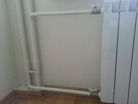

ЖЭК не может решить проблему уже второй год,поэтому прошу помощи коллективного разума.
В квартире двухтрубная система отопления. Все батареи работают нормально, кроме одной.
В лучшем случае чуть теплые пару секций.
НО !!! В начале и конце сезона,когда на улице более-менее тепло, батарея работает нормально.
Упреждая возможные вопросы: батарея биметалл - промыта и воздух спущен.
ЖЕК утверждает, что по стояку больше никто не жалуется, сам стояк подача - горячая, обратка холодная.
Подскажите,пожалуйста, как решить данную проблему - сделать батарею горячей.

Почему тс скрывает схему подключения батареи и самой схемы, этажность и тд и тп?

4 этаж 13этажного здания
Правая труба - горячая,левая - холодная
4 этаж 13этажного зданияПравая труба - горячая,левая - холодная

Ставь обратно ту батарею, что была до этой- будет тёплой.
Или внутрь этой батареи ставь удлинитель протока.
Или подключай ее наискосок.

AlG 10.01.2016 14:29 пишет:
В остальных комнатах тоже горячая на верх батареи приходит?
В остальных комнатах такие-же батареи и подключены точно так-же
Изначально была чугунная, но и эта, вначале и в конце сезона греет полностью.
В пошлую зиму был период, когда нижняя горизонтальна труба была более теплая, чем верхняя.
Положите точный уровень на верхнюю трубу, или лазером посветите; что-то мне по фотке кажется что труба идет вверх.
Кстати: ТС а куда делся балансировочный регулятор с радиатора?

Правый край верхней трубы действительно ниже левого, сама батарея практически ровно.
Регулятор срезал застройщик, пытаясь заставить работать батарею. После этого лет семь все было относительно нормально, проблемы начались с прошлой зимы. И повторюсь первые две-три недели после начала отопительного сезона вся батарея была горячей.
И еще. В каждой комнате отдельный вертикальный двухтрубный стояк с первого до последнего этажа здания.

AlG 10.01.2016 13:49 пишет:
Проблема один в один - ты не один.
Также в начале и конце сезона батарея в спальне тёплая, как только начинаются морозы - батарея перестаёт греть.
Вот и сейчас - батарея не греет(перестала как начались новогодние морозы). Труба подачи - холодная, а труба обратки - чуть тёплая.
Жековцы приходили - с бубном вокруг батареи плясали, разводили руками, сказали что других жалоб по стояку нет. Но, на кое-что намекнули - на соседей, на то что отопление хитрожопым способом сделано - как только начинаются морозы, соседи кое-чего у себя докручивают, а у меня в результате либо подача не давит, либо обратка передавливает. Я в этом не шарю, а жековцы более морочиться и пояснять не захотели.
Ну, вообщем, уже не первый год у меня такое - я и не парюсь. Спальня ведь, и спать при таком температурном режиме(20-22гр по факту) доктора пишут полезней, воздух не сушится, сон по факту крепче и здоровее...Так и живём.

Ну так видать застройщик срезал еще пару-тройку, или десятков регуляторов с батарей.
Украинци, такие украинци - знают что категорически нельзя убирать регуляторы; все равно срежут.
Вы 7 лет погрелись, теперь другие хитрые - погреются.
В начале сезона, и в конце - возможно соседи прикрывают свои батареи(ибо жарко), вот у вас и теплеет.
В соседней теме повезло, там была проблема в фильтре.
Вам, судя по опрокидыванию стояков, остается только мерзнуть; ну или насосик вкорячить.
Насос поставить на все деньги, пускай все хитрые останутся без тепла.
Вот у меня есть предположение, что кто-то из соседей заколхозил теплый пол с насосом.
Видно и себе придется "насосик вкорячить" ибо устал топить торцевую комнату электричеством.
А кто по насосу сможет проконсультировать?

Grundfos UPS 25-40-130
Вполне себе насосик. Лет 10-15 без проблем работают.
Может конечно есть поменьше, в насосах не разбираюсь.
