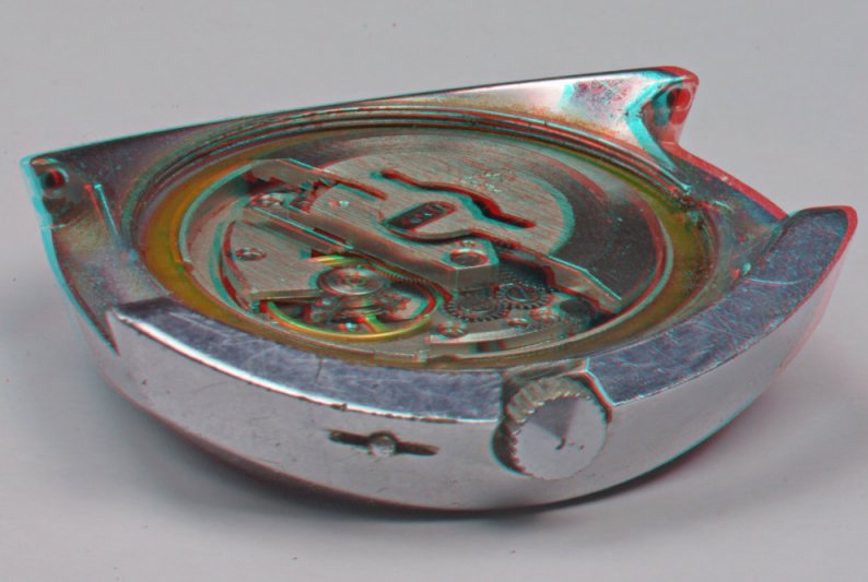

      9 апреля 2006 в 11:12 Гілками Прикріплені файли (24 завантажити)
Есть и другой способ.
Фотографируются одним фотоаппаратом (конечно, объект должен быть неподвижным) два снимка с одинаковой экспозицией с разных ракурсов (Расстояние может быть и больше, чем между глазами. Особенно, если фотографируется крупный объект (здание, памятник).). Дальше в фотошопе из одного изображения берем красный канал и переносим его в другое изображение. В результирующем изображении канал R показывает картинку, как ее видит один глаз, канал B и G (синий и зеленый) - как ее видит другой глаз. Далее ищем специальные очки (одно стекло красное, другое - циан (смесь синего и зеленого)) смотрим на картинку, получаем отличный стереоэффект.
На эту тему много статей на IXBT.RU в разделе цифровое фото.
А вот пример того, что получается: (но без очков ничего не видать)
Есть и другой способ.Фотографируются одним фотоаппаратом (конечно, объект должен быть неподвижным) два снимка с одинаковой экспозицией с разных ракурсов (Расстояние может быть и больше, чем между глазами

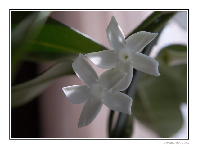

      11 мая 2006 в 22:00 Гілками Прикріплені файли (15 завантажити)
Это то, что Умка имел ввиду, сделал для иллюстрации Но не стереофото.
