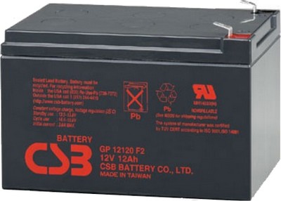

Добрый день, ув. форумчане. Недавно я озадачился тут на форуме купить усиленные аккумуляторы в APC SUA1000I, купил, поставил. Вместо штатных RBC6, 12-амперных, я установил BB Battery HR22-12/B1, 22-амперные, при том, что удалось без особых переделок поставить их внутрь упса. На фотографиях пошагово как я это сделал и что получилось. Надеюсь, мой опыт пригодится. Будут вопросы, пишите, спрашивайте.

Хороший апгрейд, надеюсь после этого упсу была сделана правильная калибровка? Интересно, влезет ли нечто подобное в мой bnt-1500

Да, конечно-же, калибровка была произведена корректно. УПС с зарядкой отлично справляется. На счет вашего упса, к сожалению, не знаю. Нужно все экспериментальным путем. Померяйте ваши аккумуляторы, высота, ширина, глубина, и очень аккуратненько с линеечкой полазьте внутри упса, и тогда все станет понятно. Еще играет большую роль сама начинка упса, хватит ли ему силы тока заряжать эти аккумы, иначе весь смысл пропадет, а именно эти аккумы брал и ставил по единственной причине, они используются в мед. оборудовании. А туда абы-что пихать не будут.
Много других есть фирм и аккумуляторов, которые тоже по размеры подходили, особо обращайте внимание на гарантию аккумуляторов, если решитесь на замену, должна быть гарантия не менее 2-х лет, тогда и вам поспокойнее будет.

Многие спрашивают размеры: ширина 152мм, глубина 181мм, высота 166мм

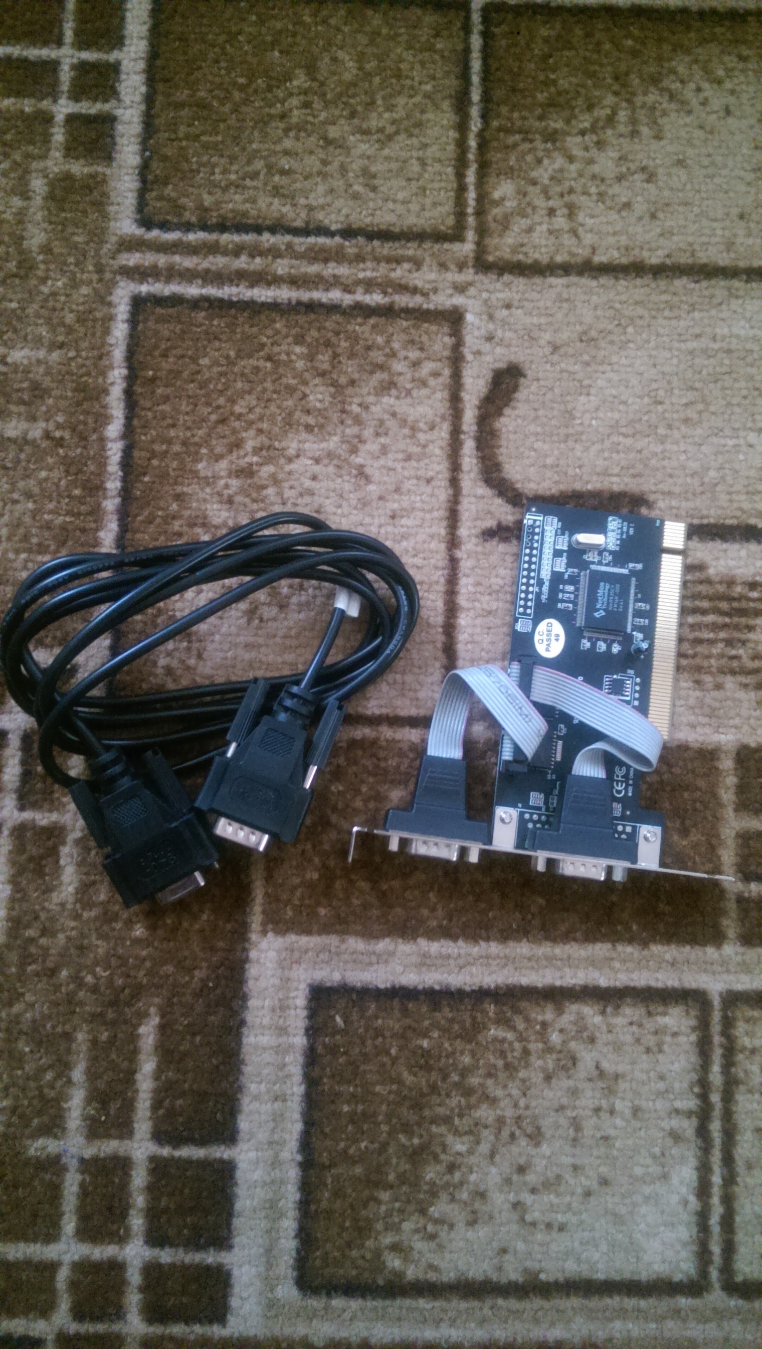

В общем, начиналось всё хорошо. Установил прогу UPSDiag, через APC-вский фирменный кабель комп "увидел" ИБП. Далее пошёл путём, расписанным в этой статье http://ekorshunov.blogspot.com/2013/11/apc-smart-ups-1000-rm.html - через прогу изменил значение 0 регистра с B8, которое там стояло, на FF. После чего подключил к ИБП нагрузку где-то в 300Вт и включил калибровку уже через APC PowerChute Business Edition. ИБП начал разряжаться, минут за 30 уровень заряда опустился до 15%, после чего в окошке состояния калибровки проги появилась надпись на английском "Отменено". Зашёл обратно в UPSDiag - значение 0 регистра - вновь В8 . Что сделал не так?
Да, батареи стоят вот такие http://hotline.ua/computer-akkumulyatory-dlya-ibp/csb-battery-gp12120/, покупались новыми и устанавливались в середине ноября 2015 г.

Спасибо за помощь , откалибровал, всё чотко.
Elek-315 25.01.2016 16:37 пишет:
Кстати, а что за фирменный кабель АРС-шный?
Ну, обычный комовский кабель не подходит к бесперебойникам АРС из за другой распиновки, поэтому пришлось искать и покупать именно АРС-шный "940-0024Е". Также на материнке не было СОМ-порта, пришлось докупить контроллер PCI 2xCOM NetMos Nm9835CV, так что вышел такой себе комплектик для калибровки ИБП АРС . Мне он уже не нужен, может, кому надо будет, продам по себестоимости: кабель - 75, контроллер - 80...
Спасибо за помощь , откалибровал, всё чотко.Ну, обычный комовский кабель не подходит к бесперебойникам АРС из за другой распиновки, поэтому пришлось искать и покупать именно АРС-шный "940-0024Е"
