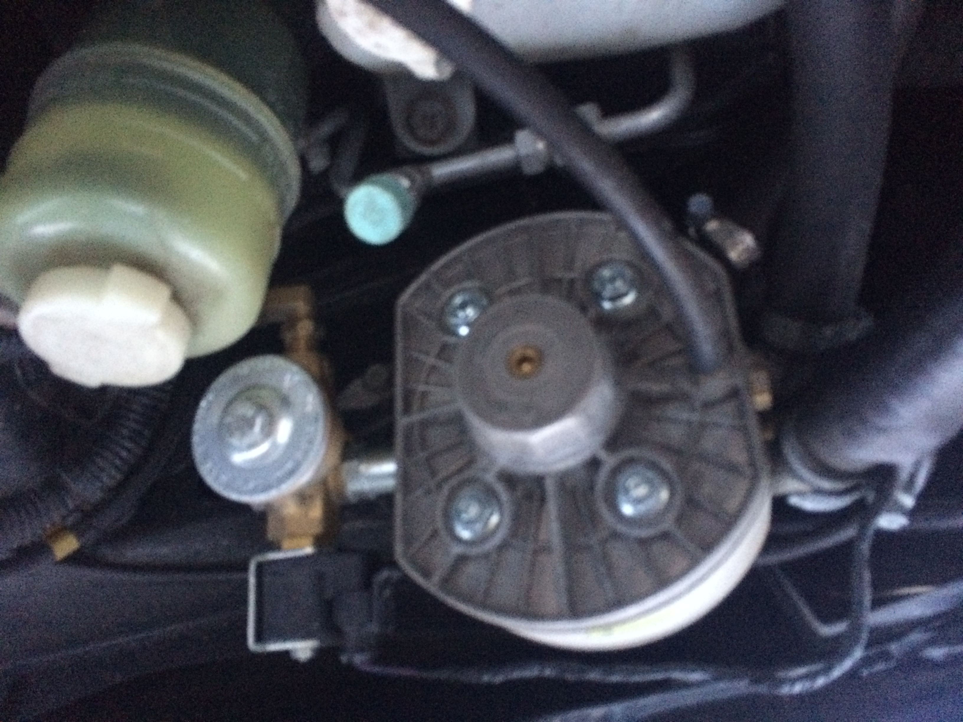

Знаю что сильверы были разные,как определить какой стоит у меня?
Вот маркировка
Знаю что сильверы были разные,как определить какой стоит у меня. Вот маркировка
Змінено Zara3a (17:13 15/01/2016)

Это ты по маркировке на фото определил? Расскажи как,потому что мне когда ставили то озвучили что он рассчитан на 170 кВт а теперь меня терзают смутные сомнения
44 года (21 год за рулем), Донецк - Гданськ
Сообщения: 4689
С нами с 14.01.2005
Re: На сколько лошадей рассчитан редуктор кме сильвер? [Re: Zara3a]
      17 января 2016 в 00:09 Гілками
Вход газа на 6 - s6. 160kW.
Вход газа на 8 - s8. 180kW.
Редуктора на 170 я у КМЕ не помню.
Змінено Shotokan (00:10 17/01/2016)

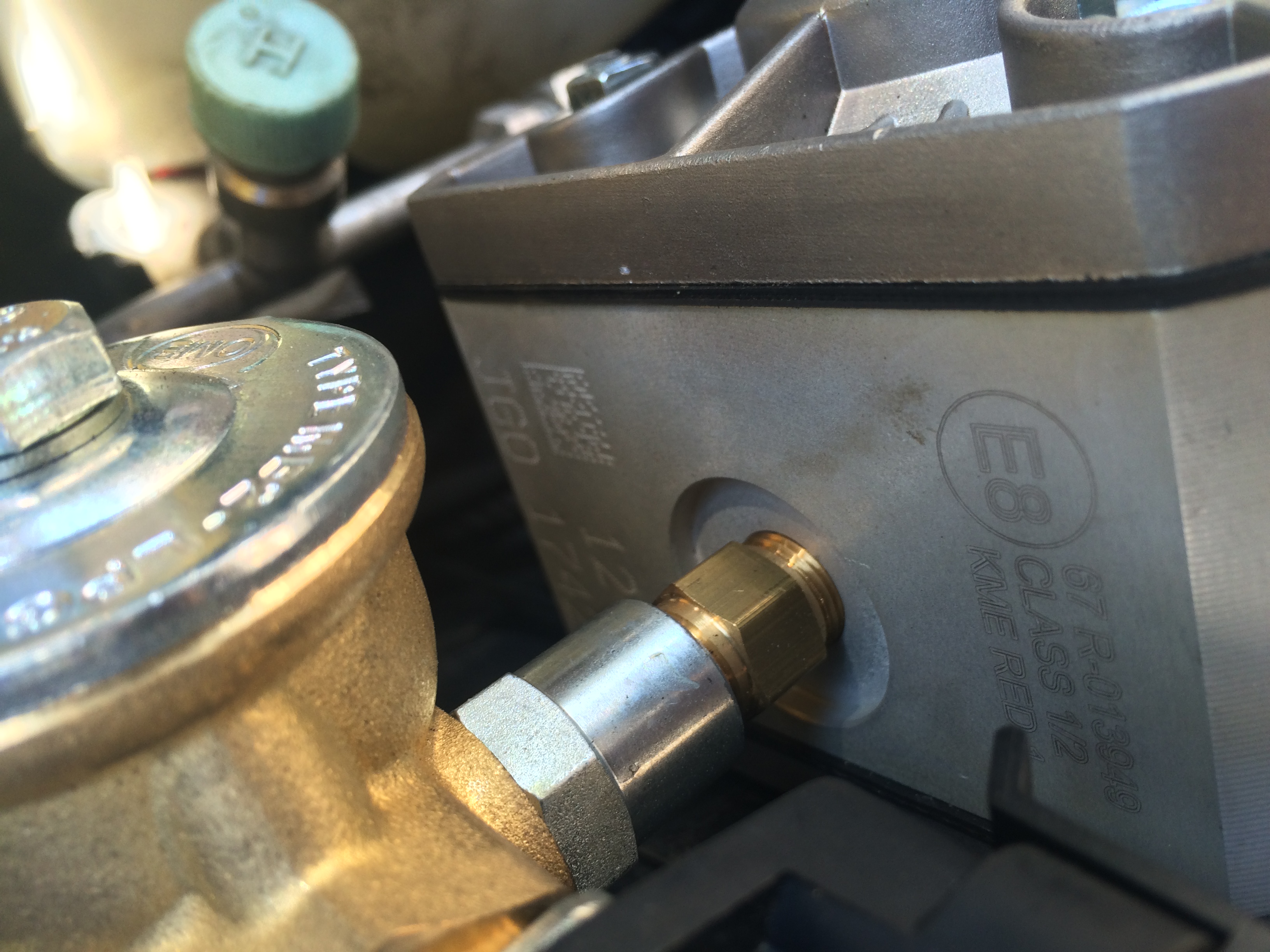

Короче печаль,получилось измерять только трубку подвода газа (9 мм), к остальному не подобраться,попробую на сто на днях выяснить.
П.С.: если кликнуть на фото то оно нормальное,это что то форум чудит вверх ногами.
Короче печаль,получилось измерять только трубку подвода газа (9 мм), к остальному не подобраться,попробую на сто на днях выяснить.П

Фото опять же не лучшее. Да и я со смартфона, но я там немножко вижу переходник на 6-ку.
Сообщения: 6377
С нами с 27.03.2009
Re: На сколько лошадей рассчитан редуктор кме сильвер? [Re: Shotokan]
      17 января 2016 в 22:47 Гілками
Shotokan 17.01.2016 21:30 пишет:
Если переходник это та штука между фильтром и редуктором то внешний диаметр ее по моему 11мм
