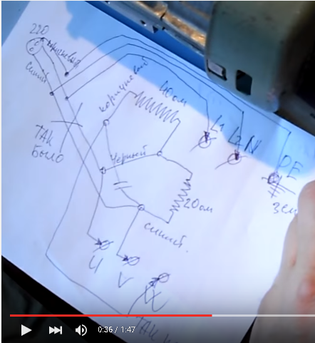

Двигатель от стиральной машины КД-180-4/56РКА (180 Вт) хочется подключить к частотнику Lenze SMD (вход 1ф, выход - 3ф, 375 Вт).
В паспорте схемы для мотора с конденсатором (рабочая обмотка плюс пусковая через конденсатор) не нашёл, в интернетах вот что нарыл - https://www.youtube.com/watch?v=A7Yy0iWWP2Y, на 0:36 видно схему. На этом же видео мотор крутится, но в то же время в интернетах пишут что конденсатор рассчитан на работу при 50 Гц и другая частота изменит характеристику работы двигателя.
Собственно, вопрос: такая схема нормальная?

Не будет такое работать. Трехфазный асинхронник нужен.
