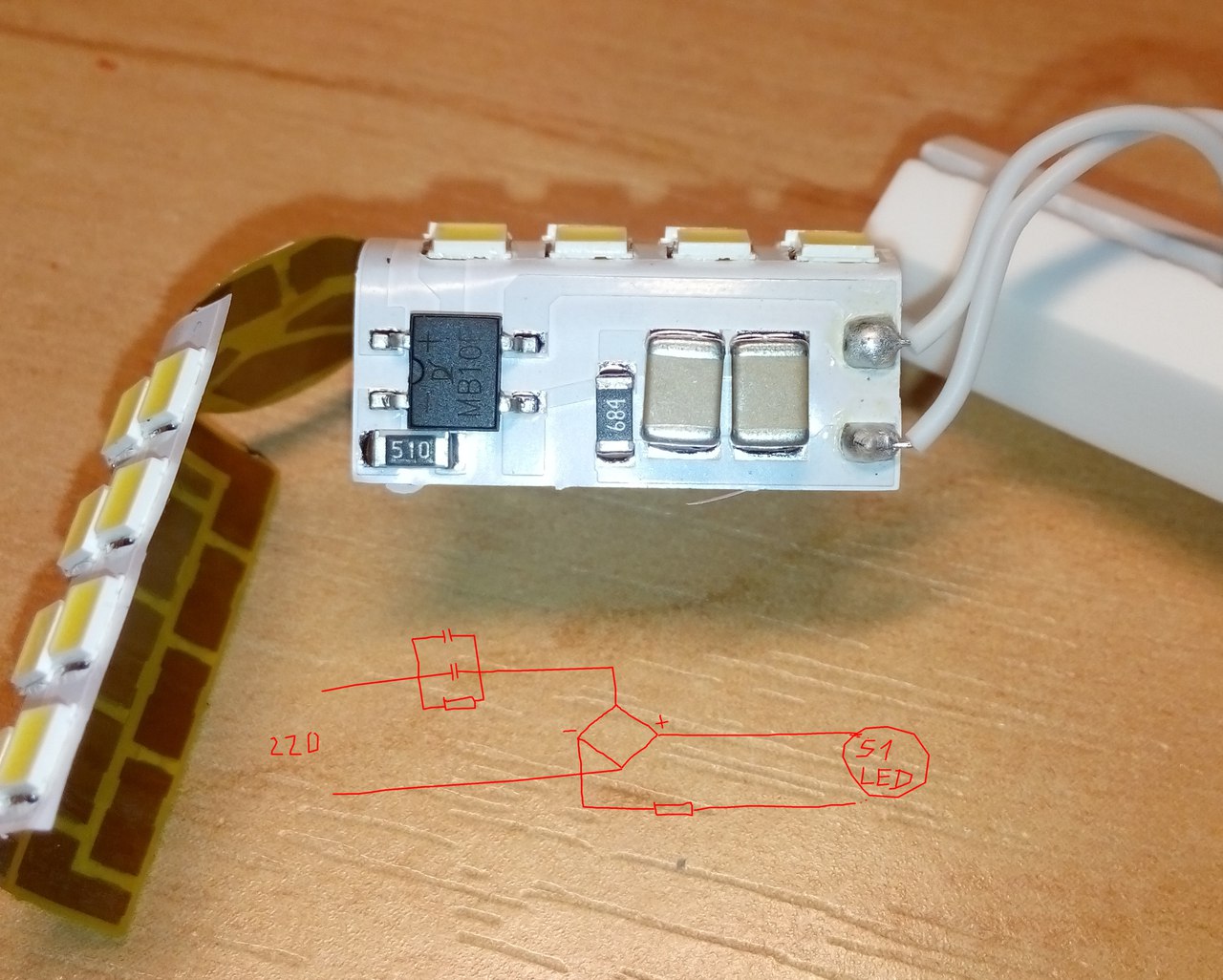

это линейки(лампы) по 51 диоду.. 3В каждый (диод). в одной люстре 8 таких ламп, в другой 7.
желательно стаб по по току.. вроде как диоды по даташиту 30мА и рабочая напруга 3В (но по факту и при меньшей светят)..

я пробовал покупной БП (драйвер) для диодного освещения от был типа по параметрам до 115В и 0.3А. Подключал в параллель 8 линеек(ламп) - БП не "стартовал" не хватало вольтажа..
а сделать как-то не 51 диод в лампе, а допустим 3 по 17 - нету возможности.
поэтому и хочу сделать два таких БП под каждую люстру. самый простой выход как я думаю.

вот фотка одной лампы, они так горели, что пришлось срочно вынимать и ставить взад старые.
пульсация ппц была. вкорячить электролиты туда нет места. поэтому в каждой лампе закоротил смд-конд и теперя хочу сделать норм БП на всю люстру, чтоб спрятать в основании под потолком.
фотка вот..
вот фотка одной лампы, они так горели, что пришлось срочно вынимать и ставить взад старые.пульсация ппц была

есть идея без трансформаторного блока питания, так называемый чеппер степ доун бак итп, СХИМА , можна пошаманить и сделать обратную связь по току, схему можно и другую найти там где отрон есть, там проще обратную связь по току сделать,. ну если нужно конечно
